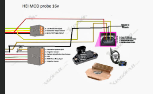

    Si j'envisage un allumage déporté pour éviter une déconvenue supplémentaire, il y a un tuto quelque part ?
    Ma voiture est un 2.0l 16v de décembre 1995
    Merci encore
    Arnaud
    Démarrage difficile puis roule normalement 03 Juil 2026 10:47 #192289
    www.ford-probe.fr/index.php/forum/electr...e-16v?start=0#186145
    Voilà,tu as le schéma pour 16v

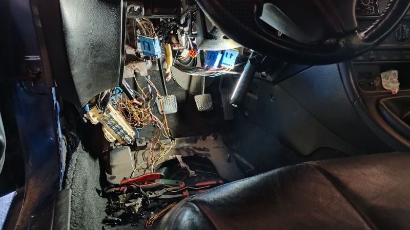

    Démarrage difficile puis roule normalement 20 Juil 2026 19:15 #192323
    Dans un premier temps , pas besoin de démonter le TDB.
    Si tu t’allonges en te contorsionnant sur la moquette , tu verras toutes les broches 😉
    Démarrage difficile puis roule normalement 25 Juil 2026 18:04 #192333
    • arnotg2
    • Messages : 58
    Salut a tous,
    Je viens de passer une bonne partie de l'après midi sur la voiture. J'ai démonté tout le bas du TB, j'ai débranché, mis du dégrippant et rebranché tout ce que j'ai trouvé comme connecteurs... Mais toujours pareil.
    Rien aux bougies.
    J'ai commandé tout le nécessaire faire un allumeur déporté, je devrais recevoir la dernière pièce en fin de semaine prochaine.
    Pensez vous que j'arrive à contourner le pb comme ça ?
    Merci de vos idées. A bientôt
