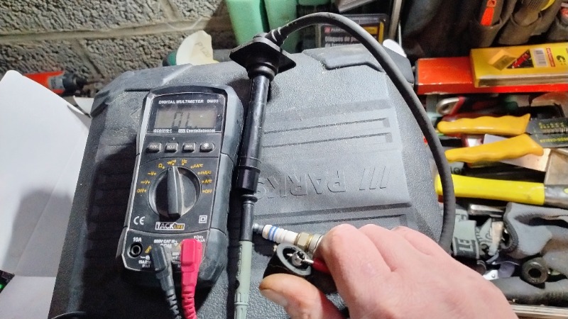

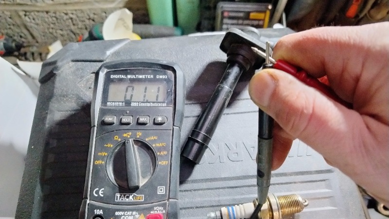

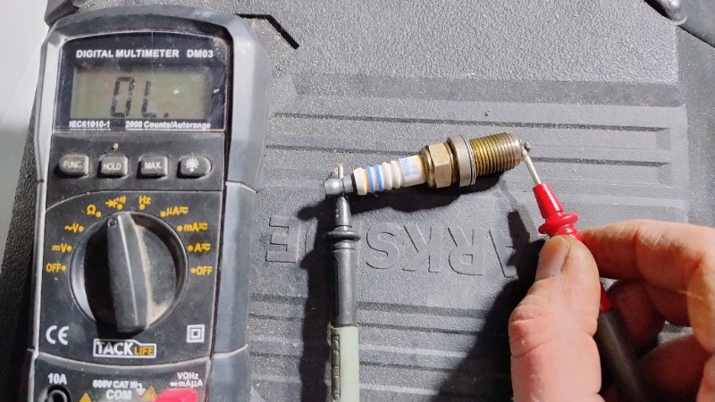

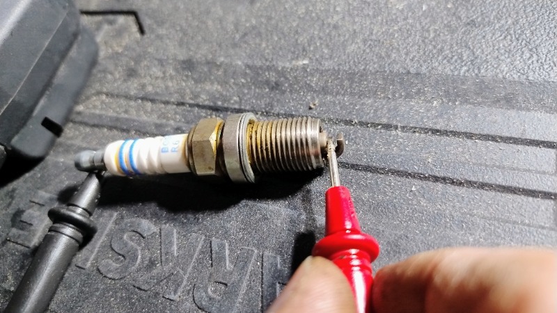

    Salut psyko, je peux me débrouiller pour trouver un mano à aiguilles mais je ne comprends pas bien où je dois me brancher ni comment : côté régulateur de pression ou de l'autre côté où il y a un raccord banjo ?
    Autres questions :
    Pour vérifier mes bougies, on est d'accord que si je teste a l'ohmmètre, je dois avoir une continuité entre la tête et l'électrode ? Or on voit sur la photo que je ''ai rien sur aucune des 4 bougies.
    Même question pour le faisceau de bougies : je dois avoir une continuité entre la partie sur l'allumeur et celle qui va dans le puits de bougie, pas vrai ?
    Pareil je n'ai rien sur les 4.
    Est il possible que les 4 fils et les 4 bougies aient grillé en même temps ??
    Bizarre non ?
