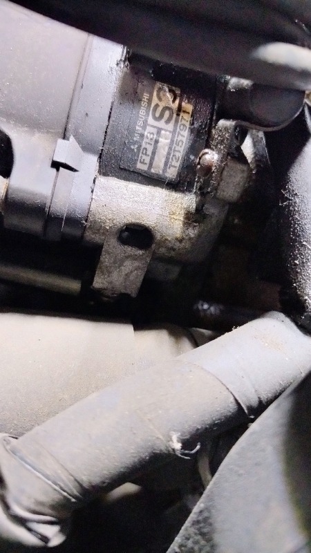

    Ce matin, j'ai enfin eu un peu de temps pour retravailler sur ma belle. J'ai changé le filtre à essence, sans succès mais au bout de 20 ans ça ne pouvait pas lui faire de mal. J'ai démonté une bougie pour vérifier avant de commander un régulateur de pression d'essence, pas d'étincelle.
    Du coup, que me conseillez-vous ? Changer l'allumeur et la bobine ? Que la bobine ?
    Avez-vous une marque, un modèle, un fournisseur à me conseiller ?
    Merci à tous de vos conseils.

    Tu sais que les probe on un problème récurrent au niveau de l' allumeur,si tu n' a plus d' étincelle ça vient certainement de lui,après, vérifie quand même toutes la connectique de l' allumeur comme c' est une panne intermittente,possible que tu ai un mauvais contact quelques part.
    Un lien pour l' allumeur :http://asiatallum.chez.com/MAZDA/MAZDA.htm

    j'avais déjà tenté de démonter toutes les connectiques et de les asperger de wd40 pour refaire les contacts.
    je pense vraiment à l'allumeur car depuis la semaine dernière elle ne démarre plus du tout. J'ai envoyé à l'adresse que tu m'as fourni une demande de prix et dispo car rien sur rockauto concernant ce modèle.
    Je croise les doigts pour que le prix reste raisonnable.
    merci et à +.
    je posterai les résultats.
