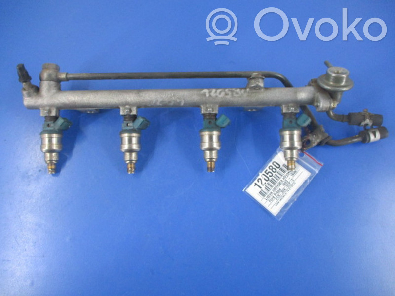

    Je ne le voit pas sur tes photos, regarde cet exemple sur le site de pièces détachées :
    Il y a une valve, tout à gauche, avec son capuchon noir, comme pour les pneus, où on peut brancher un manomètre à aiguille pour mesurer.
    Peut-être qu'il n'y a pas sur la tienne...

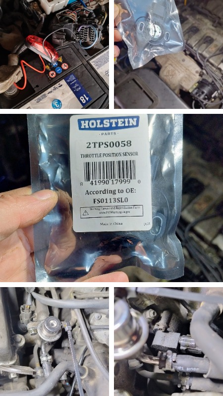

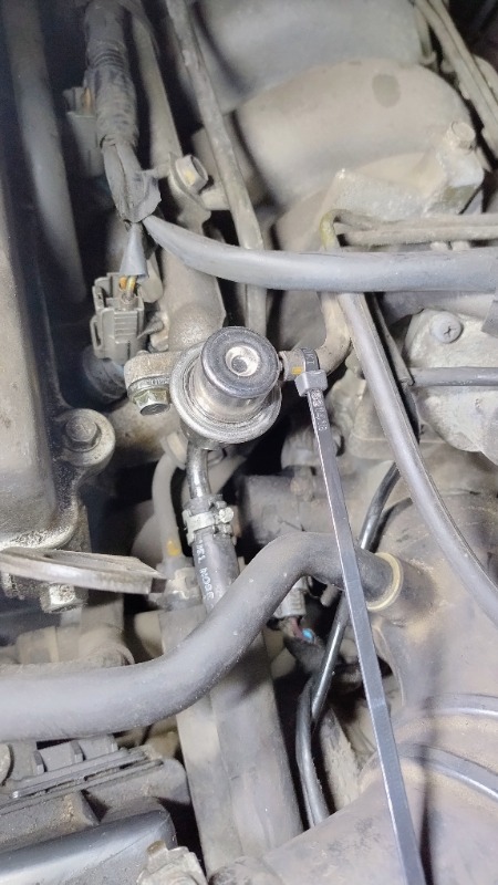

    Bonjour à tous, je reviens (tardivement) vers vous car j'ai reçu hier le régulateur de pression d'essence, je l'ai monté ce matin... Toujours rien.
    J'ai fait une remise à zéro du calculateur, je n'ai maintenant plus qu'un seul code défaut : le 12.

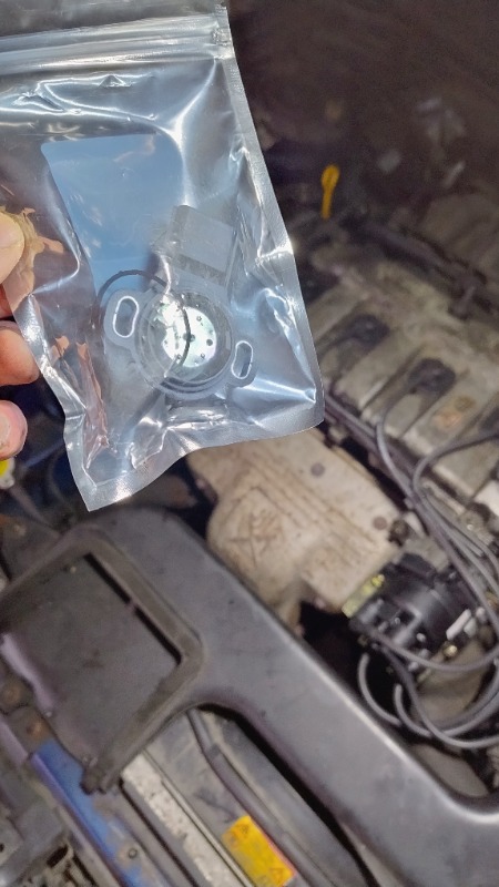

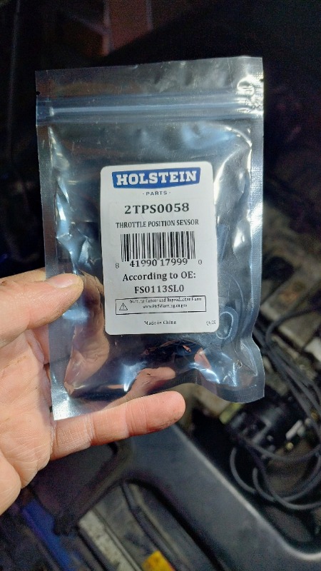

    J'avais commandé d'avance un capteur de papillon des gaz (voir photos) , mais celui que j'ai reçu me semble plus plat que celui d'origine.
    Deux questions : est-ce bien le zigouigoui que j'ai pris en photo ? Et puis-je monter celui-là tout de même ?
    Je désespère.
    Encore une fois merci de votre aide.

    Bon, j'ai changé quand même ce capteur de papillon des gaz (une vraie partie de plaisir pour la deuxième vis du bas). Mais elle ne démarre toujours pas.
    Je précise qu'avant d'essayer de la démarrer j'avais refait un reset du calculateur.

    Bonjour, si vous avez remplacé le capteur de position du papillon (TPS), il faut le régler (c'est probablement la raison pour laquelle le ventilateur s'est mis en marche, et peut-être aussi pour d'autres problèmes...). Voici comment procéder :
    Avec le cavalier sur le connecteur, déplacez lentement le TPS de gauche à droite jusqu'à ce que le ventilateur s'arrête (mais précisément au point où il redémarre si vous le tournez à nouveau). Serrez ensuite le TPS
