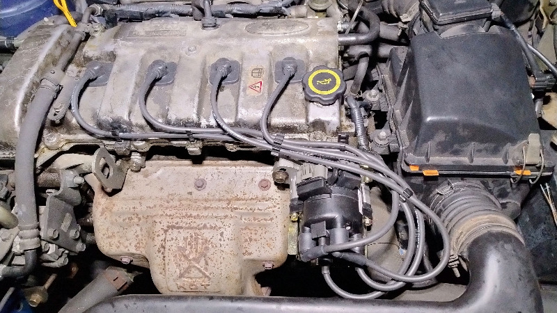

    Bonjour à tous.
    Suite mes aventures : je pleure toujours !
    J'ai, sur les conseils de Fluydo, tenté de débrancher tout ce que je pouvais trouver sous le tableau de bord, j'y ai collé du wd40 avant de rebrancher : rien.
    J'ai refait les codes défaut : j'ai le 2, le 12 et le 16.
    En résumé : allumeur neuf, filtre à essence neuf, faisceau de bougies et bougies neuves ... rien.
    J'ai débranché le fil de bougie N°1, j'y ai connecté l'ancienne bougie et ai mis un fil directement entre le filetage de la bougie et la masse de la batterie : j'ai l'impression
    de n'avoir pas d'étincelle.
    La seule pièce que je n'ai pas encore changé est le régulteur de pression d'essence qu'évoquait Yanne13 ; je vais un commander un au point ou j'en suis.
    En desepoir de cause, j'ai appelé quelques garages car on a dépassé mes limites de compétence ... mais aucun ne veut mettre les mains dans une probe !
    Donc retour à la case départ tout seul...
    que puis-je encore essayer ?

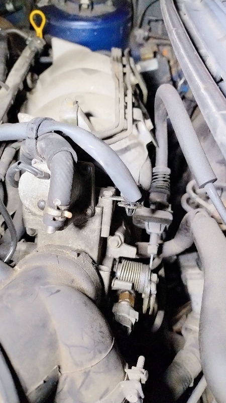

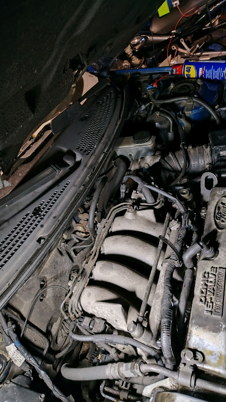

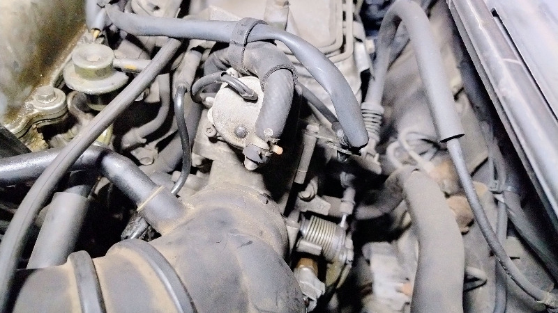

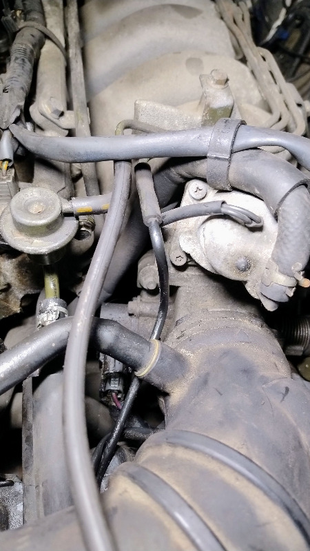

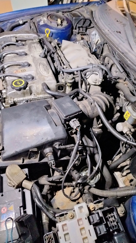

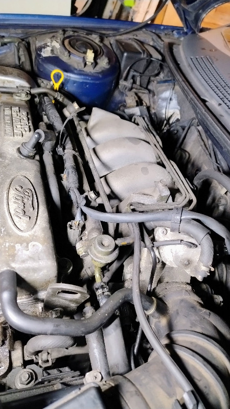

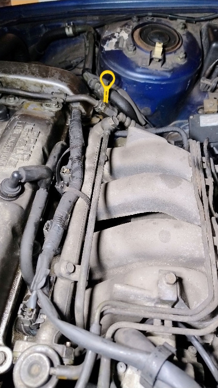

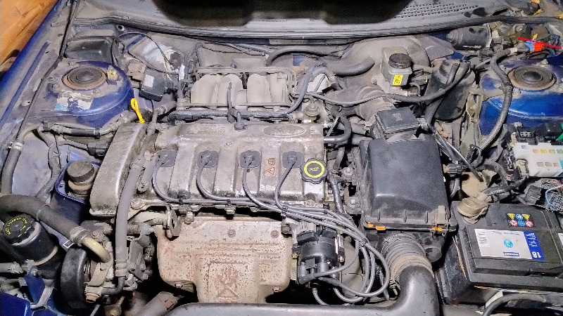

    je mets quelques photos de mon moiteur pour que vous puissiez y ajouterdes flèches pour me montrer sur quelle pièce il faut que j'intervienne.
    merci de votre aide et de vos idées.
    a+
    Arnaud

    Démarrage difficile puis roule normalement 08 Fév 2026 21:13 #191883
    Démonte le cache-culbuteur.
    Les arbres à cames tournent 2x moins vites que le vilebrequin, tu observe que c'est le PMH compression/explosion quand les deux repères I et E (E pour celui de l'echappement) seront l'un contre l'autre, face à face. A ce moment, quand c'est aligné, tu devrais avoir la poulie de vilebrequin sur le repère 10 ou 12° avec le cache plastique.
    Ci-dessous, un exemple qui n'est pas tout-à-fait aligné, mais presque...
    Quand c'est bon, Pour l'allumeur, aligne bien les deux points ensembles (sur le pignon de l'allumeur) avant de l'enquiller dans le moteur. Quand il entre dans le moteur, il se met a tourner un peu, c'est normal.
    C'est pas toi qui devait tester la pression de la rampe d'injection avec un mano ? tu as bien eu 3 bars ?
    ps: tu est sur que tu as commandé un capteur AAC ? a ma connaissance, c'est l'allumeur qui fait ça...
