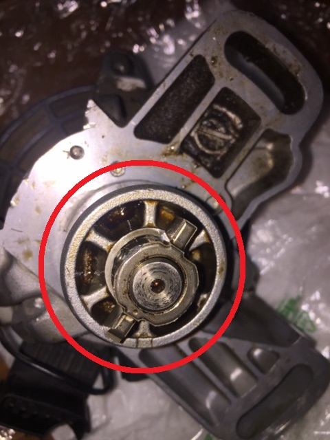

    Salut tout le monde,
    Voilà, j'ai changé l'allumeur :)
    Merci à tous de m'avoir guidé mais malheureusement ça n'a rien changé à mon soucis...
    Je sais pas quoi faire à présent. Une idée ?
    Jusqu'à présent j'ai changé :
    - Filtre à air.
    - Faisceaux bougies.
    - Allumeur.
    Rappel des symptômes :
    - À froid le moteur maintient le ralenti aux alentours de 1000 RPM mais si je redémarre après avoir fait un peu de route les RPM tombent parfois jusqu'à 500-250 et très récemment la voiture est même descendue à 0 et a donc calé.
    - Légers trous de puissance en roulant.
    - Odeurs d'essence au démarrage.
    Tous les symptômes sont accentués à chaud.
    - En déposant l'ancien allumeur j'ai également remarqué qu'il sentait assez fort l’essence au niveau de la pièce indiquée en rouge sur la photo.
