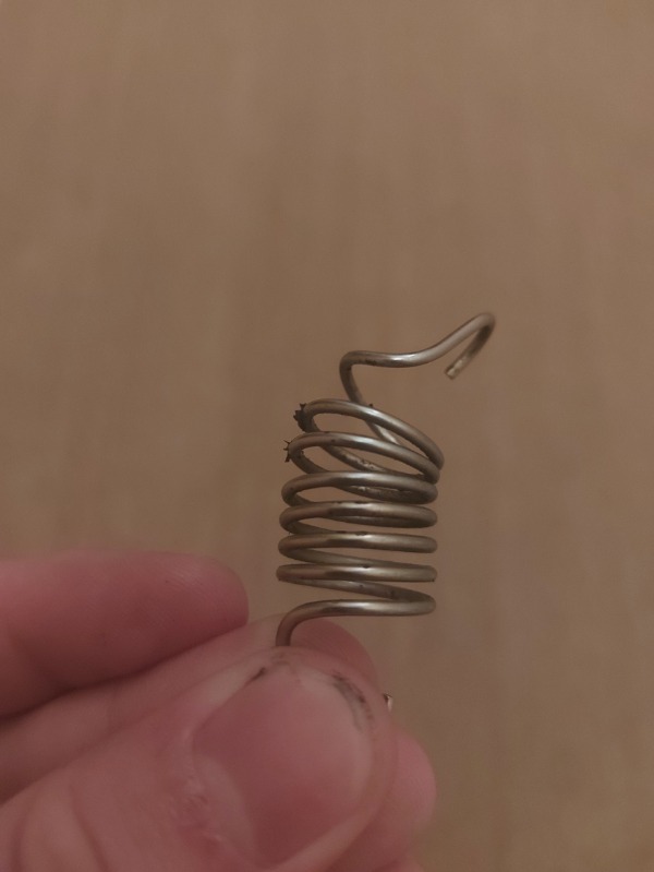

    Merci a tous! J ai recallé la courroié (un enfer) malheureusement, le ressort du galet tendeur c est enlevé et il est vraiment en très mauvais etat, je vais le changer mais a quoi sert il? Je n arrive pas a comprendre. Bonne soirée a vous tous!

    Le galet tendeur avec son ressort, sert à donner une tension au galet qui s'exercera ensuite sur la courroie en mouvement, le ressort est associé au galet tendeur, il récupère les variations d'amplitudes de la courroie de distribution, afin de donner quelques millimètres de jeux à l'ensemble. Le ressort ne varie en tension que de quelques millimètres. C'est un montage souple.
    Le galet enrouleur, sert simplement de point d'enroulement pour la courroie de distribution, ce galet ne bouge pas il est fixe.

    Salut, apparemment le ressort n'a pas joué son rôle. Il empêche la distri de se décaler. Et vu le bruit, elle doit l'être..
    Que s'est il passé pour le manque d'essence?
    Pour le ressort, pour dépanner le temps d'en trouver un autre, tu peut le tenir dans une pince étau en lui donnant sa forme normale et le chauffer a blanc avec un petit chalumeau de cuisine. Et le laisser refroidir 30 minutes a l'air libre avant de relâcher la pression.

    Salut! En fait, j ai une premiere fois acheté un nouveau ressort car l ancien etait etiré lorsque j ai re callé la distri pour la premiere fois. Comme un idiot j ai remis la sorte de rondelle qui se met entre la poullie damper et de vio du mauvais sens ce qui a raboté la courroie et probablement décalea courroie ce qui empechais le moteur de démarer, donc j ai changé le kit complet (nouvelle courroie, nouveaux galets, nouveau ressort) tout allais bien pendent 2 minutes mais plu maintenant, je vais reverifier le callage mais si elle c est décallé la je ne comprends absolument plu rien a ce maudit moteur car tout etait callé et tendu...
