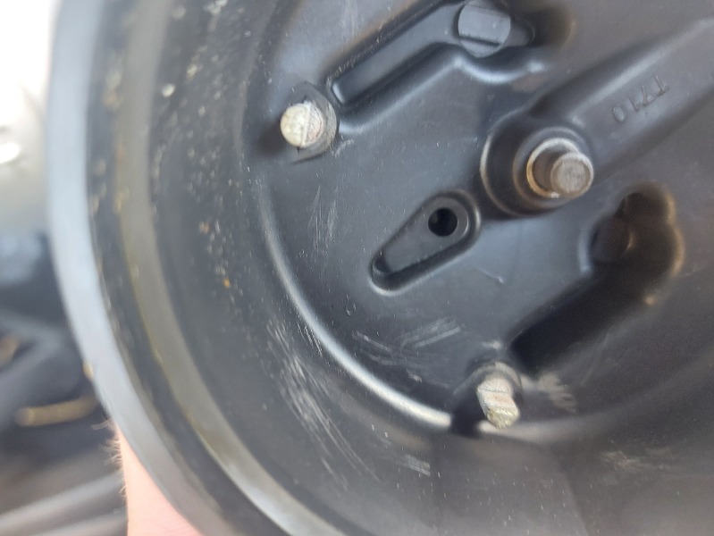

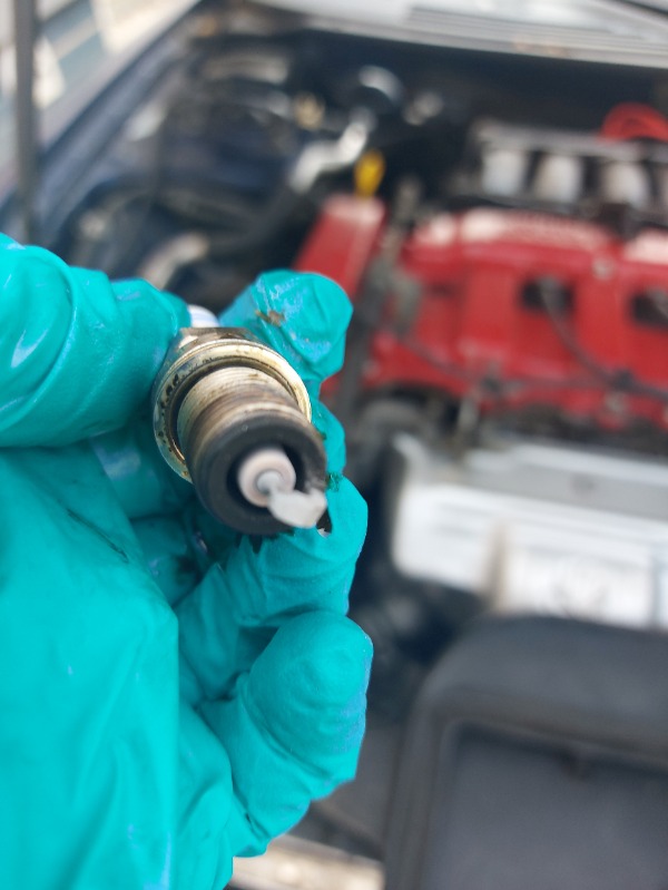

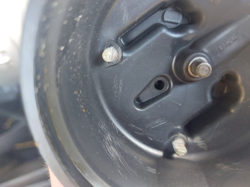

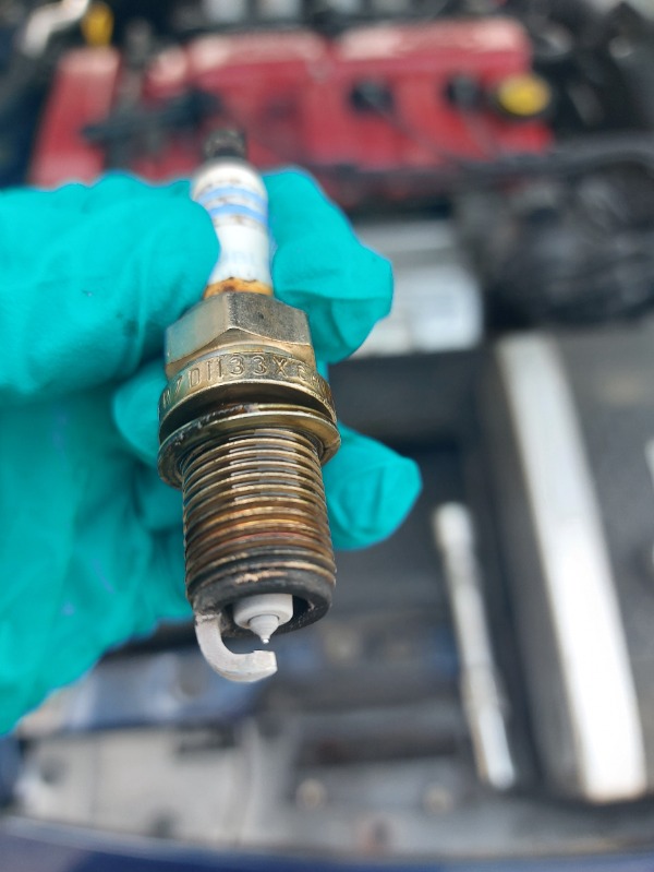

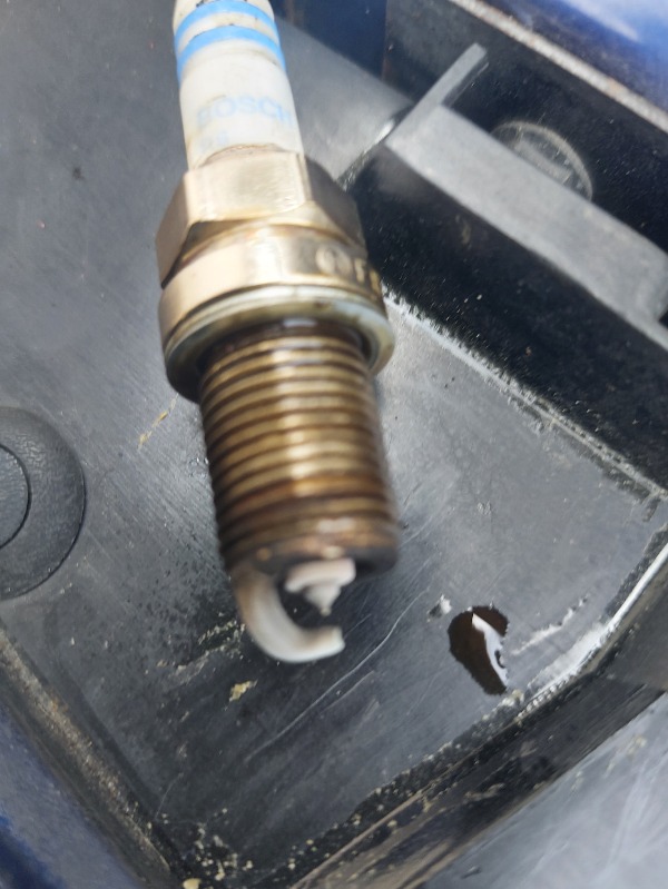

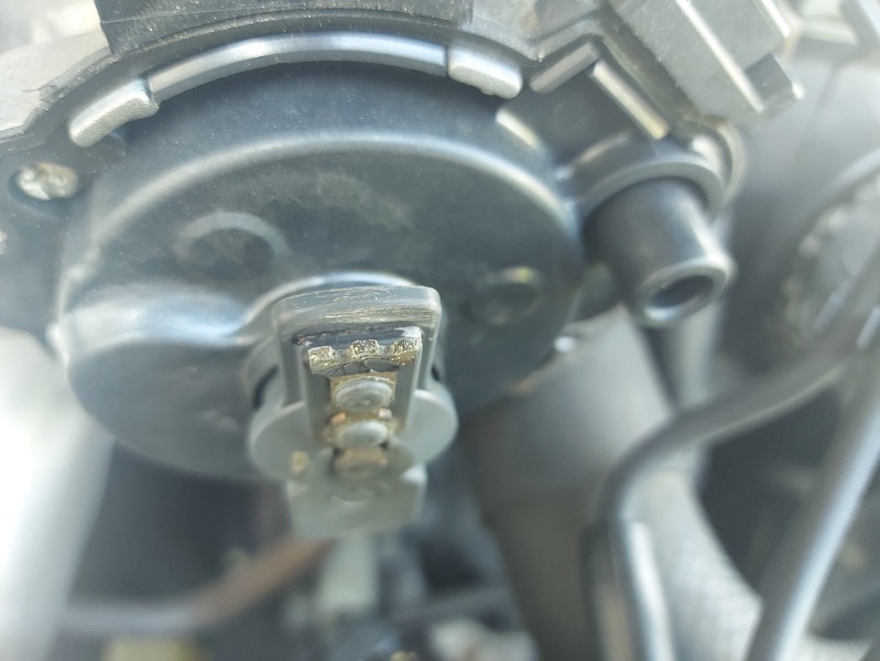

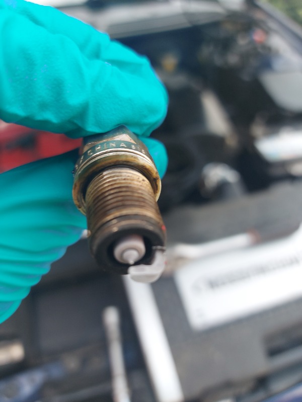

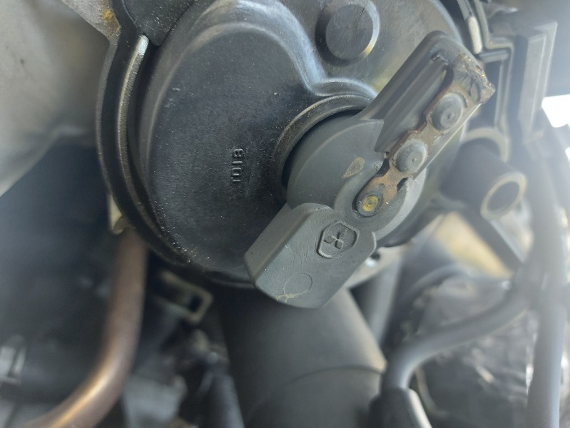

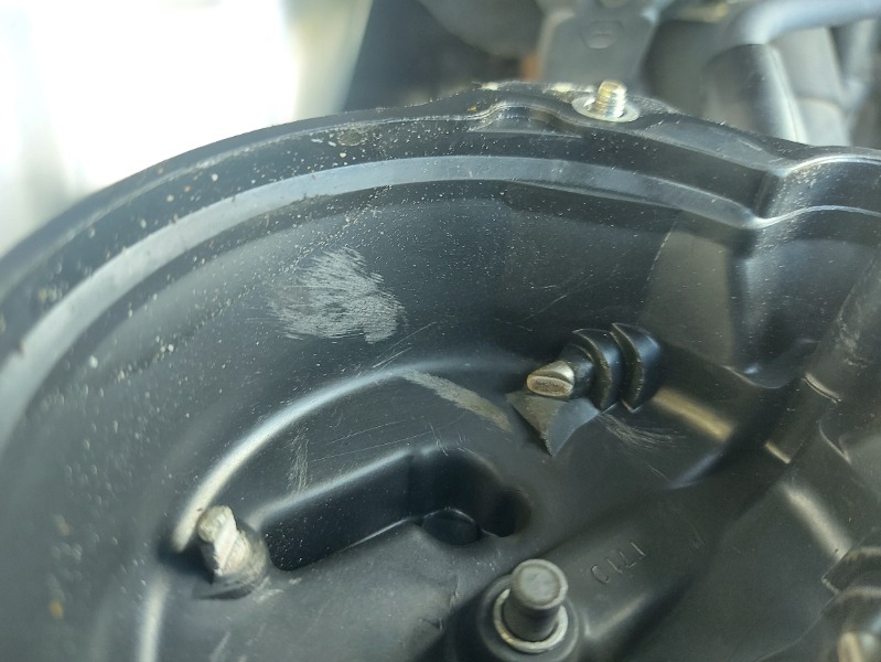

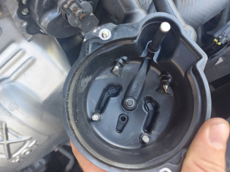

    Salut a tous! J espere que vous passez un bon week end! Ça fais un petit moment que je n'ai pas donné de nouvelles, je n ai pas eu beaucoup de temps pour regarder ma probe et je n'ai toujours pas pu trouver qqn piur me preter une lampe stroboscopique, je penses que je vais en louer une du coup. J ai démonté la sorte de cloche de l allumeur pour inspecter l etat du "rotor" et des plots de l allumage sur un conseil d'un ami mecano. On dirait que la piece en metal du "rotor" n est pas en super etat et que les plots ont étés poncés (on dirait des marques de frottement sur la cloche en plastique, comme si quelqu'un avais poncé les plots a l arrache) est ce que cela pourrait avoir une quelconque incidence a votre avis? Si les plots ont étés trop poncés y a t il risque de mauvais contact avec le rotor? Il y avais aussi de la limaille collée sur la piece en metal du "rotor" qu'en pensez vous? J ai aussi nettoyé les injecteurs et ils semblent etres corrects (a part qu il me semblais normalement que le jet doit etre une brume et pas un long jet qui part dans deux sens differents) J'ai reverifié les bougies depuis que j'ai mis la boite a air oem et maintenant toutes les bougies sont blanches, memes plus blanches qu avant (avant de changer la boite a air il n y avais que les bougies des cylindres 3 et 4 qui etaient blanches. En tout cas je vous remercie d avance pour vos réponses merci beaucoup! Bonne journée!
    A coups a l'acceleration Ford Probe 2l 16v 05 Jui 2022 19:16 #186459
    la bougie, ça ressemble a un mélange pauvre, Pas assez d'essence ou alors tu roule a l'éthanol sans modif. La bougie a eu un coup de chaud possible que la sonde lambda aussi.
    l'allumeur, ça m'est arrivé souvent de poncer légérement les têtes car un dépot a tendance a se former dessus, et j'avais le doute sur la conductivité.
    Je ne sais pas si c'était une bonne chose de faire ça, au final, j'ai changé d'allumeur.

    Je suis d’accord avec Psycho ; mélange pauvre .

    Pour ton allumeur , j’ai eu le même cas que toi et pour être sûr de ne pas perdre de temps je l’ai remplacé par un neuf.
    Tu peux en trouver sur eBay à un prix intéressant et les retours sont gratuits si toutefois ce n’était pas ça qui est en cause.
    Tu essayes de remplacer la tête et le doigt d’allumeur sur ton ancien allumeur avec les éléments du neuf et tu vois ce que cela fait.
    ( ça t’évite de démonter l’allumeur en entier vu que tu n’as pas de lampe stroboscopique pour régler l’avance ).

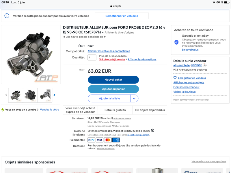

    Salut a tous! J espere que tout le monde vas bien! Encore une fois, merci pour toutes vos réponses! Je ne parviens pas a trouver de lampe stroboscopique ce qui veut dire que je vais devoir m en acheter une :sad: je vais essayer de voir si je peux trouver le kkt avec les eprouvettes pour tester la quantité de carburant injecté. Je changerais bien l allumeur mais financierement je ne pehx pas me le permettre si ce n est pas totalement justifié. De plus c est un s1 que j ai et je n en trouves pas en dessous de 120€ minimum. Je vais faire tout ce que je peux mais pour l instant je patine dans la semoule... merci les anciens proprios :fache: je vous tiens au courrant si j ai du nouveau merci a tous et bonne journée!
