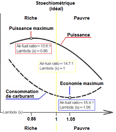

    Salut, 4,5 bar, c'est bien!
    Avec les injecteurs d'origine, tu est dans la partie économie (plus a droite encore, vers un ratio de 16:1) de la courbe ci dessous. Il faut changer d'injecteur pour aller dans la partie puissance.
    Ou alors mettre moins d'ethanol

    [RÉSOLU] A coups a l'acceleration Ford Probe 2l 16v 15 Sep 2022 14:56 #187074
    • nobushi
    • Messages : 173
    Ok merci ! Et quels injecteurs faut t il pour augmenter la puissance?
    [RÉSOLU] A coups a l'acceleration Ford Probe 2l 16v 15 Sep 2022 16:41 #187075
    Je ne sais plus.La réponse est quelque part sur le forum, je ne les ai pas changés.
    Je suis preneur si tu as l'info. Peut être ceux de la Mazda protège!?
    [RÉSOLU] A coups a l'acceleration Ford Probe 2l 16v 15 Sep 2022 17:04 #187076
    • nobushi
    • Messages : 173
    Je vais faire plus de recherches mais j en ai parlé a des amis americains et ils m ont dit que des injecteurs de rx8 iraient dessus, des 400cc (injecteurs jaunes) c est utilisé pour les miata turbo et les injecteurs de mx5 na sont apparemment les memes que ceux des mx6 et probe (apparemment je n ai pas fais plus de recherches donc a prouver) d ailleurs si il est possible d avojr les specs des injecteurs de probe svp? Ohm/cc etc
    [RÉSOLU] A coups a l'acceleration Ford Probe 2l 16v 15 Sep 2022 19:54 #187077
    Du coup pour gagner en puissance en respectant le rapport stoechiometrique.
    Une pompe plus performante un régulateur de pression avec des injecteurs qui débitent plus .mais notre débitmètre peut-il suivre pour respecter les valeurs stoechiometrique.
    C'est vrai que je ne me suis jamais mis sérieusement dessus et j'aimerais savoir si le jeux en vaut la chandelle pour voiture qui n'est pas beaucoup modifié.
    [RÉSOLU] A coups a l'acceleration Ford Probe 2l 16v 16 Sep 2022 02:41 #187078
    • nobushi
    • Messages : 173
    Je vais demander a un gars que je connais qui fais des reprog ce qu il en penses, car meme pour mettre des injecteurs plus gros il faut une reprog sinon ça ne vas pas fonctionner correctement
