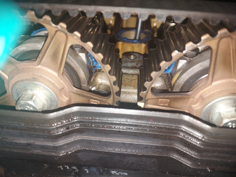

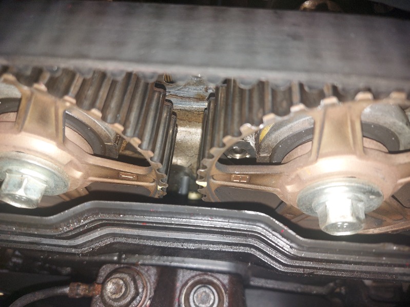

    Hey! J espere que tout le monde vas bien! Aujourd hui j ai démonté mon cache culbu pour verifier le callage, j ai mis au pmh, essayé de mettre les arbres a cammes en face mais je n y arrive pas, ils sont comme décalés de 1 cran (ou alors je ne fais pas les choses comme il faut, j ai le repere de la poulie sur le T, je me suis meme aidé d un tourne vis pour voir quand j etait au pmh mais rien a faire je n arrive pas a avoir les deux poulies d arbre a cammes alignées, serait ce le problème ? Voici quelques photos:

    salut
    oui ça a l'air d'être ça.
    Apparemment la courroie de distribution est bonne à défaire et à remettre comme il faut.
    peut-être que le ressort du galet tendeur est fatigué.
