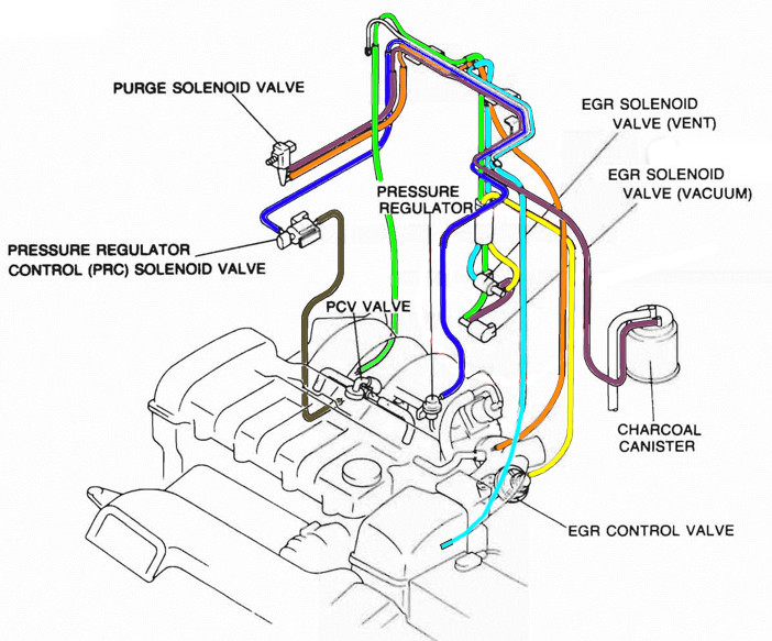

    Et j'ai retrouvé ce schéma pour la mienne:

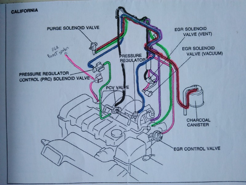

    Merci a tous pour vos réponses! Je suis toujours en train d'essayer de trouver une lampe strobo pour vérifier le calage. J'espere honnetement que ce n'est pas le démarreur car pour le moment je ne pourrais pas le remplacer (pas de thunes) Est ce que le PRC est lié au régulateur de pression de carburant sur ce schéma ?
