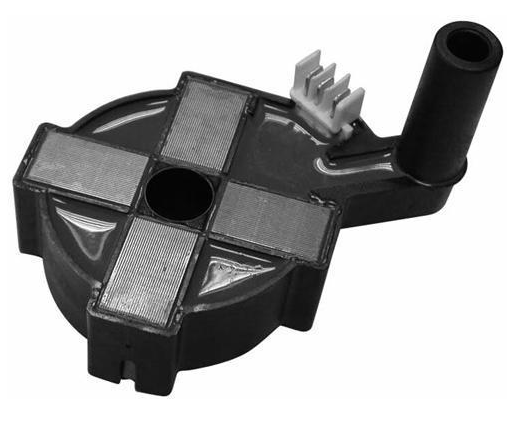

    Pas d'étincelle aux bougies de cette Probe 16V.
    La bobine (voir la photo) est incluse dans l'allumeur, on peut tester cette bobine.
    Le module électronique qui contient des mini-transistors n'est pas facilement testable, il est souvent la cause des pannes d'allumeur. Certains allumeurs de Probe 16V dépassent les 300 000km sans problème, mon allumeur est toujours d'origine à 200 000km.
    L'allumeur se démonte facilement.
    Il faudra absolument conserver sa position d'origine, il est très important de prendre des repères si on doit le sortir de son logement, sinon la Probe ne démarrera plus. Pour tout résumer : La position du piston N°1 de la Probe et celle de l'allumeur sont étroitement liée par la liaison de l'engrange de l'allumeur qui vient s’emboîter dans l'engrenage du moteur, donc ne rien dérégler.
    Bobine incluse dans l'allumeur.
    Edit : Rectification du nom de cette pièce, merci à Diablus
    Et si ce n'est ni l'allumeur ni le transpondeur... 05 Jan 2014 16:11 #163996
    Non Jack, ça c'est la bobine.
    Voici le module :

    Contrôler si le 12 Volts arrive bien aux broches extérieures de l'allumeur, sinon, malgré qu'il soit en parfait état de fonctionnement, il n'y aura pas de distribution de HT vers les bougies.
    Si le 12V est présent aux broches de l'allumeur, Il a de forte probabilité pour que ce soit le module électronique qui soit HS, voir la photo à Diablus.
    La bobine peut tomber en panne aussi (voir ma photo) c'est déjà arrivé, mais c'est beaucoup plus rare. On peut tester cette bobine avec un ohmmètre. Pour tester le module électronique c'est plus complexe.

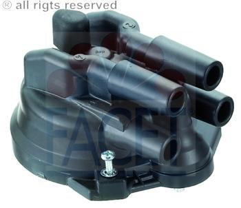

    Oscaro a livré la tête et le doigt à mon garagiste hier... Et devinez quoi ? La tête c'est pas la bonne !!!
    www.oscaro.com/tete-d-allumeur-mazda-626...dcrumb%3fq55%3dallum
    Pourtant je ne comprends pas c'est bien le bon modèle pour le moteur fs non ?
    6B01A772
    Je craque. Je vais commander un distributeur neuf et finalement lacher 400 euros en espérant que c'est bien cela... Personne n'en a un en rab histoire d'essayer ? lol
