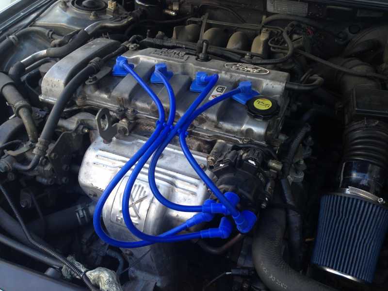

    Et si ce n'est ni l'allumeur ni le transpondeur... 17 Mai 2014 19:21 #165996

    Voici quelques nouvelles. J'ai commandé sur www.fordprobestore.co.uk/ mon nouveau faisceau : 2 mois et demi d'attente avant la livraison !!! DCE24022 Il paraît qu'ils les font à la demande... Bref installé et on sent vraiment la différence ! Bon j'ai toujours des petits soucis de ralenti qui perd 100 tour et les reprend. Bizarre parce que lorsque je le règle en shuntant la prise diag cela ne se produit pas. Enfin ce n'est pas si grave. Accélération et décélération nickelles. Voici la photo du faisceau :

    Et si ce n'est ni l'allumeur ni le transpondeur... 19 Mai 2014 10:29 #166001
    Non il peut pas le faire à la demande, ça se voit c'est moulé et ça, ça se fait en usine. On peut en faire soi-même, j'en ai déjà fait et je seuis sûr que c'est pas fait par lui.

    • Portrait de Pportos
    Très beau bleu choc , moi j'ai mit des faisceau en 8mm et j'ai aussi senti la diférence , une réponse plus précise et une netteté sur les tours minute , assez impressionner :)

    • blvt
    • Messages : 104
    Vendus 89 euros.... Deux mois d'attente.... C'est long ! La prochaine fois je commanderai les tiens !
