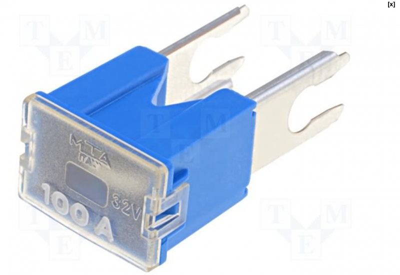

    J'ai trouvé les fusibles en France car sur Rockauto c'est 20 euros de port... Mais je ne sais pas lequel est le bon, regardez ici svp : www.tme.eu/fr/katalog/#id_category=11313...4545%3B617%3A2411%3B
    ex-Zavatars
    Et si ce n'est ni l'allumeur ni le transpondeur... 17 Jan 2014 22:58 #164144
    Apparemment ces deux fusibles de 100A ne semble pas être les mêmes (Rockauto et celui de ton lien en couleur bleue), je n'ai trouvé aucune référence chiffrée pour comparer les deux modèles. Le garagiste devrait trouver facilement..
    Sinon va faire un tour en 1er chez Mazda en disant que c'est pour une Mazda-MX6 puis ensuite chez Ford en leur disant que c'est pour une Ford-probe, il serait bon d'avoir le modèle de fusible 100A en main, enfin ce qu'il en reste.
    www.rockauto.com/catalog/moreinfo.php?pk=394287&cc=1135459
    Fusible 100A référencé sur Rockauto pour Probe.

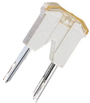

    Bon j'ai franchi le cap de la commande après 25 zoom d'images et surfe sur les forums anglo-saxons. Et du coup j'ai trouvé un site de fusibles en GB, avec une livraison un peu moins chère. Voici la pièce :
    C'est un fusible mâle. Livraison comprise j'en ai eu pour 12 euros au lieu de 20 aux US. Ils prennent paypal. C'est un site comme Conrad mais avec un peu plus de choses je trouve : www.tme.eu/fr/

    Et si ce n'est ni l'allumeur ni le transpondeur... 18 Jan 2014 10:06 #164150
    Salut, :wink:
    J'ai mis la photo du fusible 100A trouvé sur Rockauto pour Probe, dans mon post au-dessus.
    En les comparant visuellement, une différence existe. Est-ce réellement les mêmes ? J'hésite à te dire : oui !
    Et si ce n'est ni l'allumeur ni le transpondeur... 18 Jan 2014 10:28 #164151
    Je viens de trouver la même référence pour ce fusible bleu de 100A en lien ci-dessous, que celle indiquée sur le Fusible de 100A de Rockauto.
    Avec des références identiques (BUSSMANN FLM100) ça ne peut-être que les mêmes fusibles. :)
    www.amazon.com/Bussmann-BP-FLM-100-Fusible-Link/dp/B000CSYL46

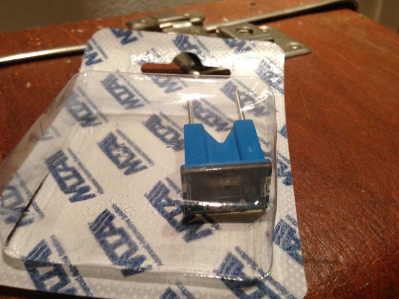

    Bon des news... Elle démarre !!!
    Merci à Frank également pour le distributeur qui fonctionne... Elle démarre mais mon garage m'a rappelé que "quand même, vos bougies sont bien usées...." Bon je vais lui prendre ses bougies va.. Après tout, ça fait un mois qu'il me garde titine au chaud. Et en plis j'ai reçu le fusible hier. Je vous le met en photo. 12 euros port compris et détaxe.
    Bref, je devrais récupérer la bête la semaine prochaine.
