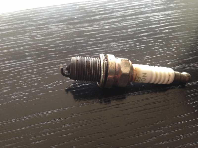

    Je n'ai pas encore trouvé le nouveau garagiste qui pourra me caler l'allumage, mais je ne désespère pas. En attendant, une photo de mes bougies NGK montées depuis 2007 et après 50 000 km
    Comme je ne fais pas non plus une confiance aveugle à celui qui m'a remonté le distributeur... quelqu'un aurait-il le schéma de montage du vaisseau des bougies pour le 16V 1997 sundeck ?

    Et si ce n'est ni l'allumeur ni le transpondeur... 01 Fév 2014 17:00 #164381
    Slt blvt,
    Pour tes bougies NGK montées depuis 2007 et après 50 000 km, ces bougies sont usées.
    A vue d’œil, l'écartement des électrodes ne semble plus correcte, il est trop grand.
    Il ne faut pas dépasser 1.1mm maximum
    Réhabiliter des bougies de ce kilométrage ne sert à rien, la porcelaine est vieillissante, elle peut contenir des micro-fissures donnant au moteur des micro-a-coups. (Cas déjà vécu)

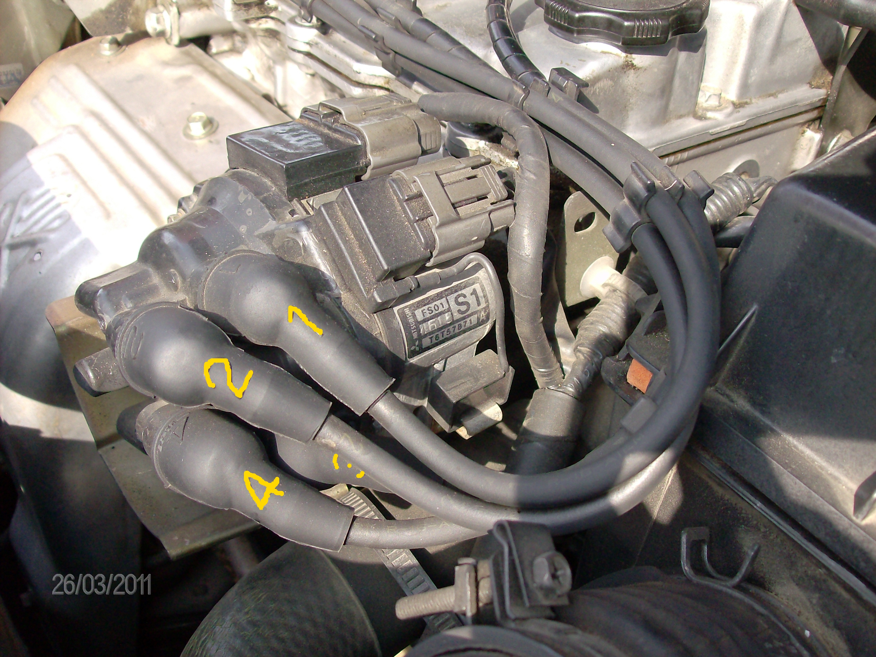

    Voici l'emplacement des fils de bougies sur ma Probe 16V, il n'y a cas suivre la numérotation. :wink:

    Merci Jack. Mon distributeur est un s3 donc pas tout à fait la même position que le tien mais je retiens que les cylindres sont 1234 de gauche à droite et qu'à priori le classement sur la tête d'allumeur est 1243 ce qui ressemble drôlement aux positions sur titine. Et de toutes façons j'ai essayé de changer un emplacement pour l'autre et finalement lorsque je le fais ça tourne carrément plus correctement au ralenti. C'est donc bien ce "putain" de garagiste qui n'a pas réglé mon allumage en shuntant la prise de diagnostique et en utilisant la lampe strobo. Me voilà rassuré. Merci encore à tous, je vous tiens au courant des évolutions.

    Et si ce n'est ni l'allumeur ni le transpondeur... 01 Fév 2014 20:36 #164383
    Pour le sens de l'allumage c'est 1- 3 - 4 - 2
    Comme tu le dis il faut absolument shunter TEN + GND
    Démarrer le moteur
    Faire pivoter légèrement l'allumeur, affiner avec une lampe strobo.
    Réglage terminé, tu arrêtes le moteur, il faut enlever le shunt, puis débrancher le moins de la batterie.
    Faire une RAZ, appuyer 15 à 20 secondes sur la pédale de frein, rebranchez la batterie.
    C'est seulement à ce moment (remise en route du moteur) que le calculateur reprendra en mémoire le nouveau réglage.
