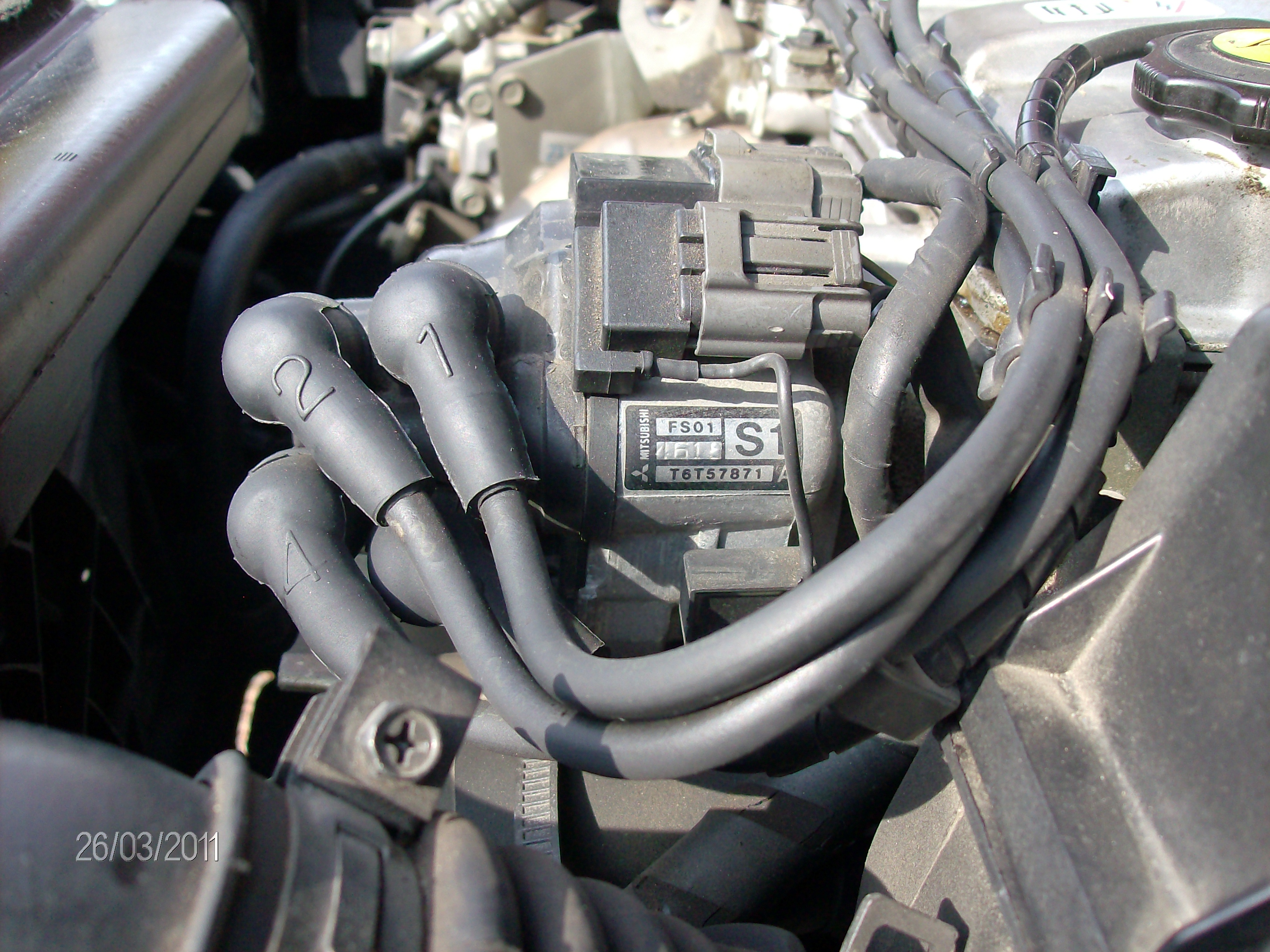

    Le mien est un FS01 - S1 - T6T57871 - il est d'origine.
    voir la plaque signalétique fixée sur l'allumeur.
    Probe 16V année 94 allumeur S1 - T6T57871
    Tu peux avoir un allumeur de type S1 - S3 les allumeurs ont évolués en fonction des années de mise en circulation des Probe

    Donne déjà le numéro de ton allumeur (TxT xxxxx ) marqué sur l'étiquette (photo de Jack) et éventuellement le numéro du module électronique, il est sur la face supérieure, généralement JSxxx.

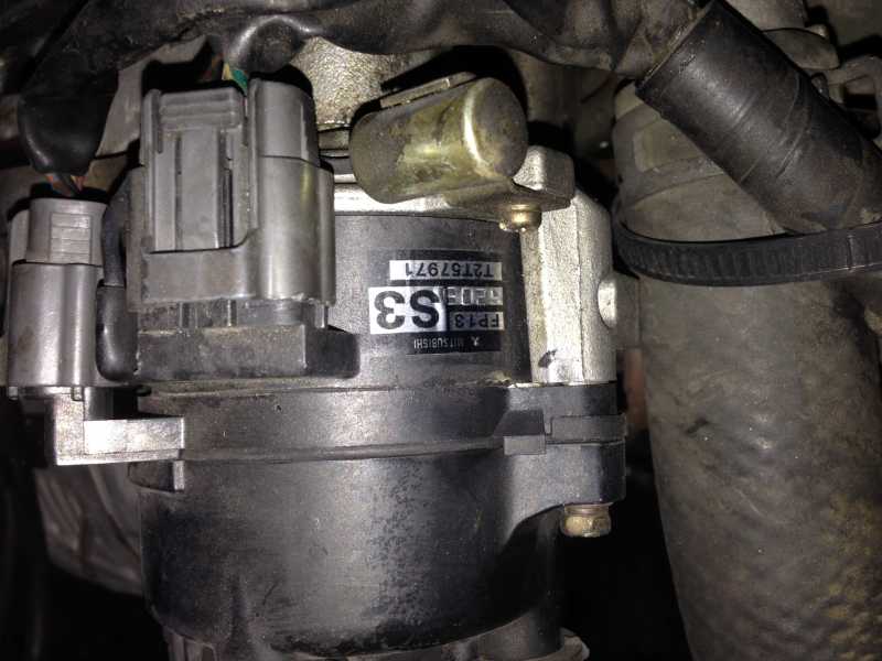

    Je viens d'aller chez le garagiste : voici le distributeur en question :
    On manque de ce genre de photo sur le fofo (Photo remise à l'endroit - merci) - Jack. ;)

    Je confirme donc que c'est un S3... Je te contacte comment ?

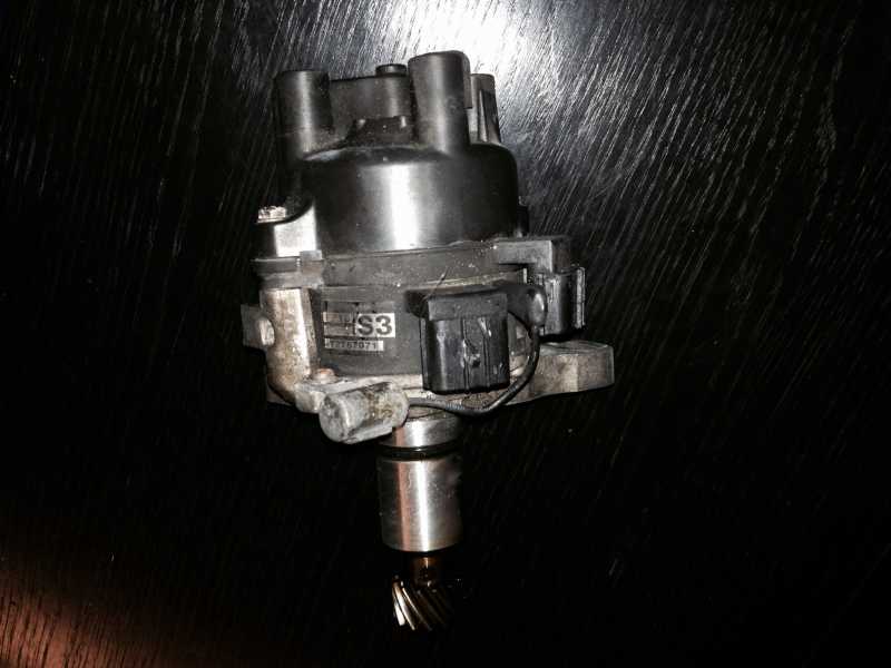

    Bon suite des événements : ai reçu le distributeur de Frank hier. Voici l'objet :
    Déposé chez le garagiste ce matin 8 heures qui m'indique qu'il verra cela lundi ou mardi !!!!! grrrrr :Gun2:
    Bon on va attendre et espérer en croisant les doigts que Frank, ton distri fonctionne bien et ne pète pas dans 2000 kms... et que ce sera bien ça et pas autre chose.
