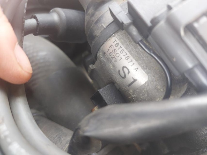

    j'ai quelques photos du carnet d'entretien de l'ancien proprio et de mon allumeur, j'ai oublié de dire que d'après ce que j'ai compris le transpondeur a été shunté, je ne sais absolument pas comment sa marche et a quoi ça sert mais si ça peut donner une piste pour le problème ce serais bien! ma probe a 151 866km maintenant, je l'ai achetée il y a 2 semaines. j'ai aussi oublié de dire que les anciens proprios ont montés un klaxon "auxiliaire" je ne sais pas si il pourrais y avoir des parasitage ou un truc qui fais décorner le reste? je dis vraiment toutes les infos que je peux trouver remettre cette probe en état est vraiment un rêve pour moi. Merci beaucoup de votre aide a tous!

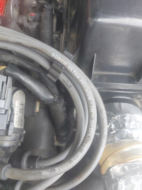

    Bonjour et bienvenue ,
    tes cable bougie sont plutot moue , ou rigide ?
    je m'y connais pas assez pour te pointer le problème malhereusement mais en tout cas
    je passe par ici car tu a vrais un jolie moteur bien entretenue :)
    A coups a l'acceleration Ford Probe 2l 16v 14 Mai 2022 18:00 #186322
    • nobushi
    • Messages : 173
    Salut! Les câbles sont bien mous et il y a marqué ça dessus (voir image)
    J'ai aussi remarqué que l'allumage est beaucoup vers le haut je ne sais pas si c'est normal
    A coups a l'acceleration Ford Probe 2l 16v 14 Mai 2022 18:18 #186324
    A tu toucher au l'allumeur ? sinon rien ne coute de verifier si ton allumeur et bien calé pour ce faite
    il te faux une lampe strobo et visé le repère calage en dessous du cache distrib
    la marque doit etre sur le train avant le 10 degré pour un calage parfait :)
    A coups a l'acceleration Ford Probe 2l 16v 14 Mai 2022 18:20 #186325
    attention ne devisse pas et ne t'amuse pas a joué avec l'allumeur a risque de perdre ta configuration et galerer a la retrouver si tu ne possède pas la lampe strobo
    ajout oublié : chaque reglage ce fait avec le TEN GND shunté
    voicis un petit thread www.ford-probe.fr/index.php/vie-du-site/...ralenti-instable-16v qui m'en a bien appris si ca peux aidé
