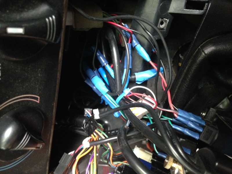

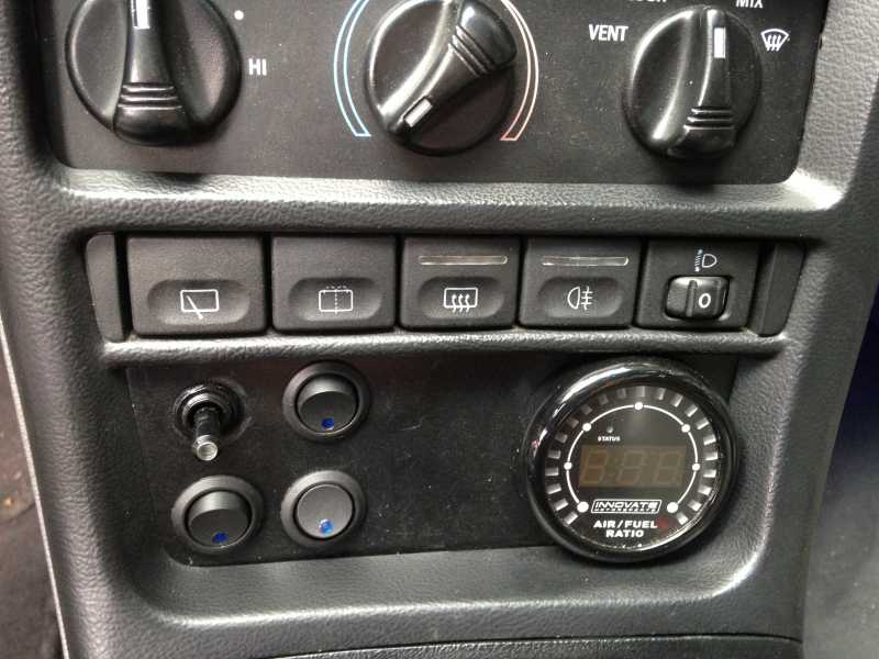

    Installé le mano de ma wideband en dur, des petits interrupteurs pour des bricoles (alim du megasquirt, d'un chargeur USB 2A et de la sortie de l'antenne) et celui de la futur valve d'échappement!

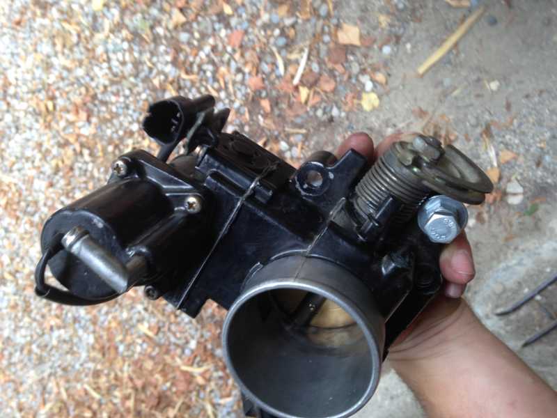

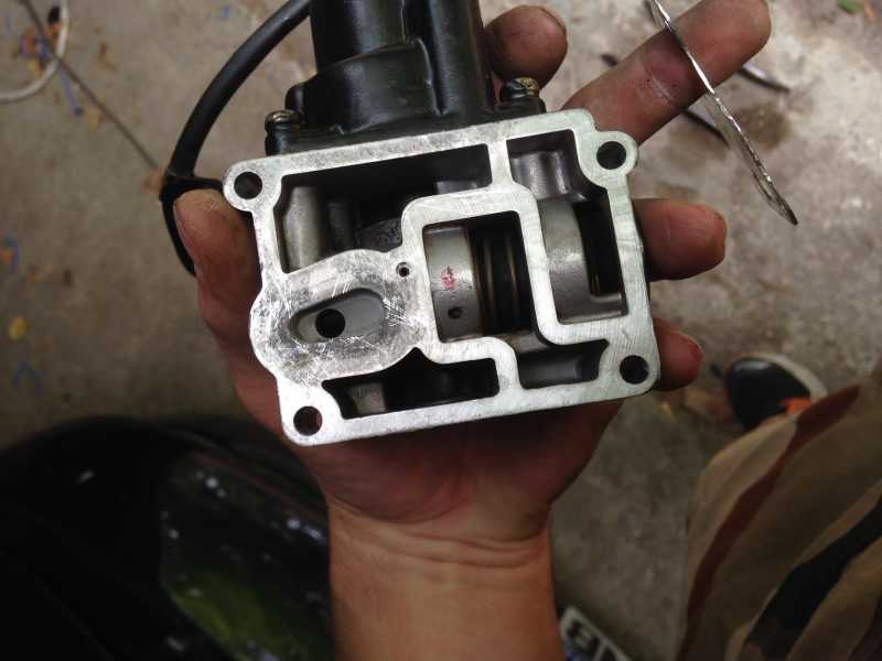

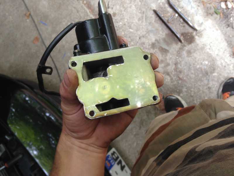

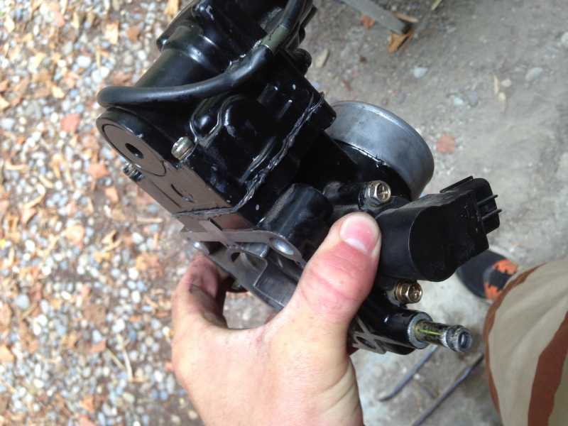

    Fabriqué une petite plaque pour bloquer l'effet de la valve thermowax. Difficile à anticiper son fonctionnement avec la gestion car il n'est pas constant, et les raccords qui servaient à apporter le liquide de refroidissement vont servir pour le turbo. Vu qu'on peut pas la séparer de la valve électrique, je l'ai empêchée de fonctionner!

    Dingue toutes tes bidouilles !!!! :allah:
    Concernant la neutralisation de l'IAC, tu n'as pas eu de répercussion sur ton ralenti ? C'est possible de faire pareil sur un V6 stock ?

    Si évidemment ça a une répercussion. Ce système permet d'augmenter le ralenti à froid, le calculateur ne le gère pas. Moi je compense cela sans soucis avec ma gestion en pilotant ma valve électrique. Dans mon cas avec mon MS, ce système me gêne, mais d'origine ça fonctionne très bien et ne doit surtout pas être retiré. L'ECU ne saurait pas le compenser.

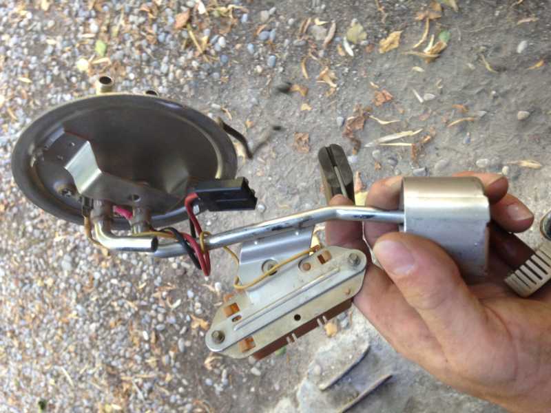

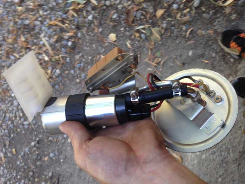

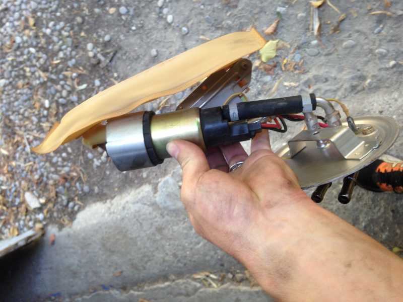

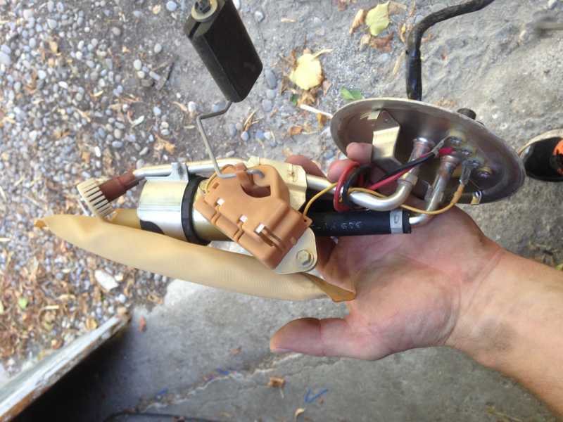

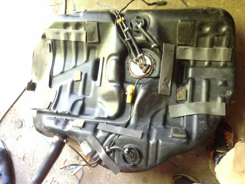

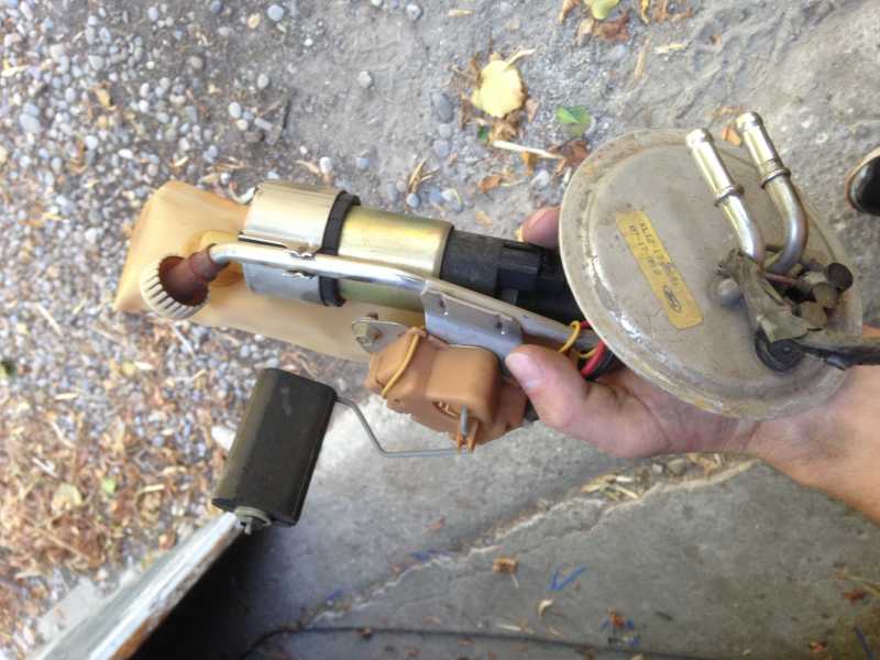

    Changement de pompe à essence pour une Walbro 255 litres/heures haute pression. On en profite pour changer toutes les durites caoutchouc et les colliers.

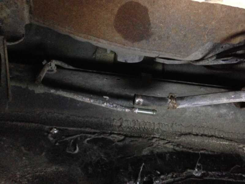

    Voilà l'état avant vu pendant le démontage :
    Bon celle là y'avait pas besoin de l'enlever, c'est celle qui revient du canister sous le capot en retour. Moi je l'ai viré car j'ai plus le canister

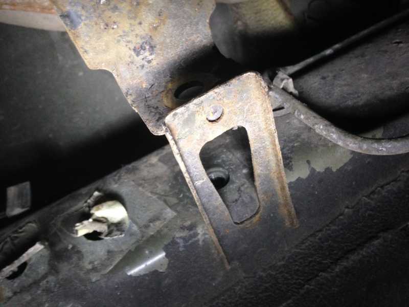

    Il y a 2 gros boulons pour tenir les sangles de support du réservoir, et une 3ème qui relie 2 sangles ensembles.
    On tombe le réservoir (de préférence le plus vide possible) et on peut sortir la pompe que voilà! En très bon état vu l'âge, le réservoir n'avait quasiment aucune saletés! Bonne surprise après les vis de pare-chaleur qui coupent car trop pourries...
    On enlève l'ancienne pompe...
    ... et on met la nouvelle à la place!

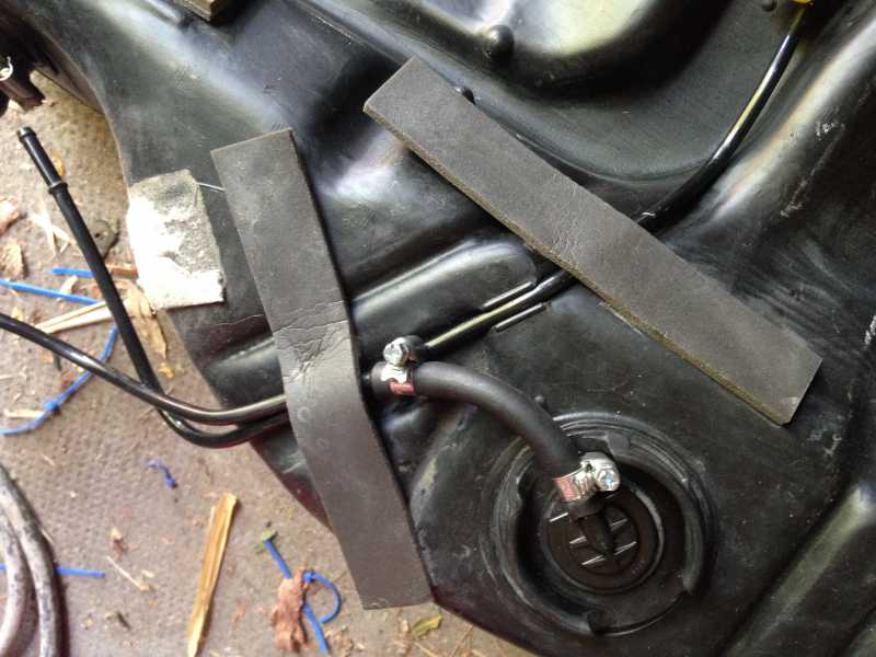

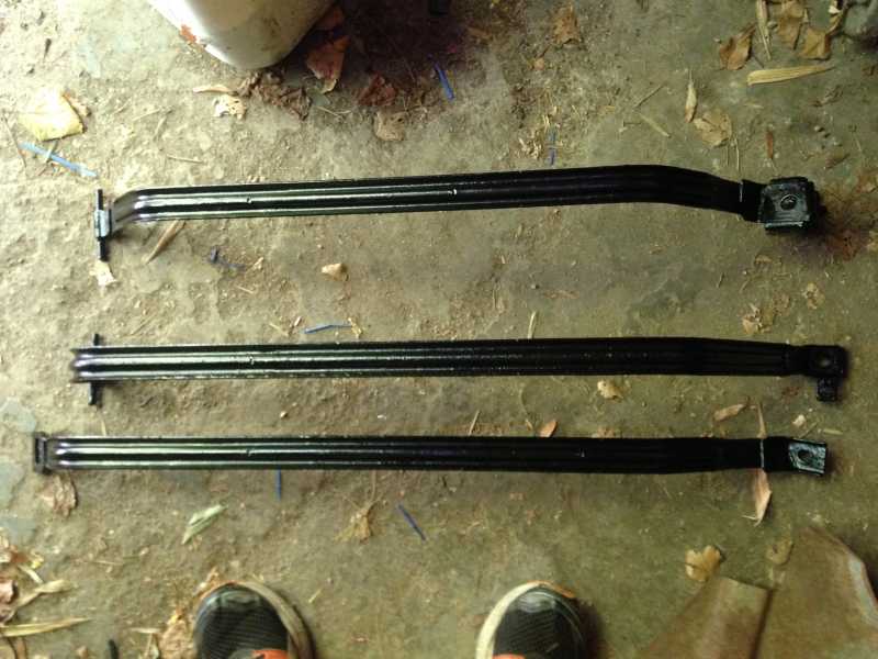

    On décape à la brosse métallique et repeint à l'antirouille les 3 sangles de maintien du réservoir.

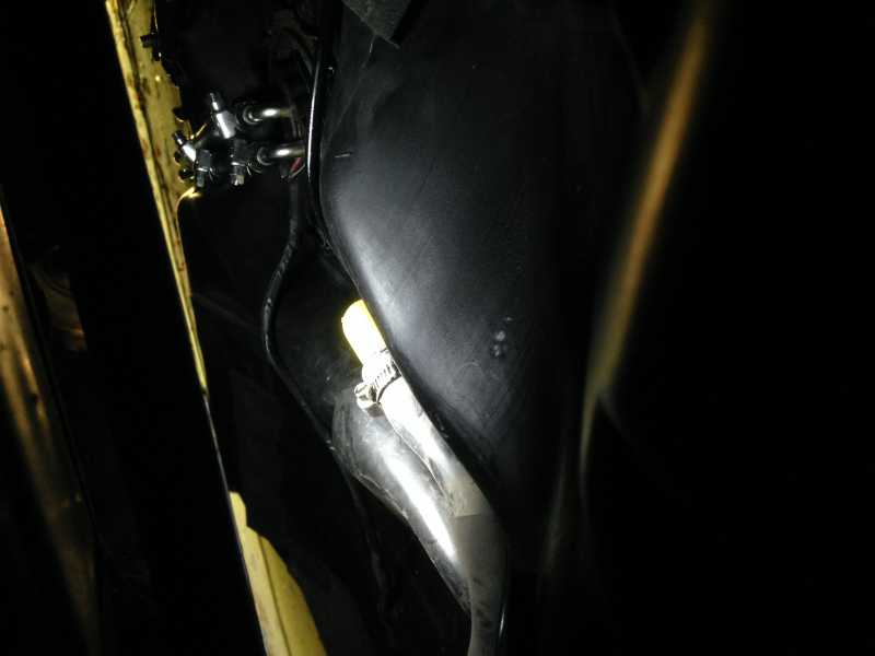

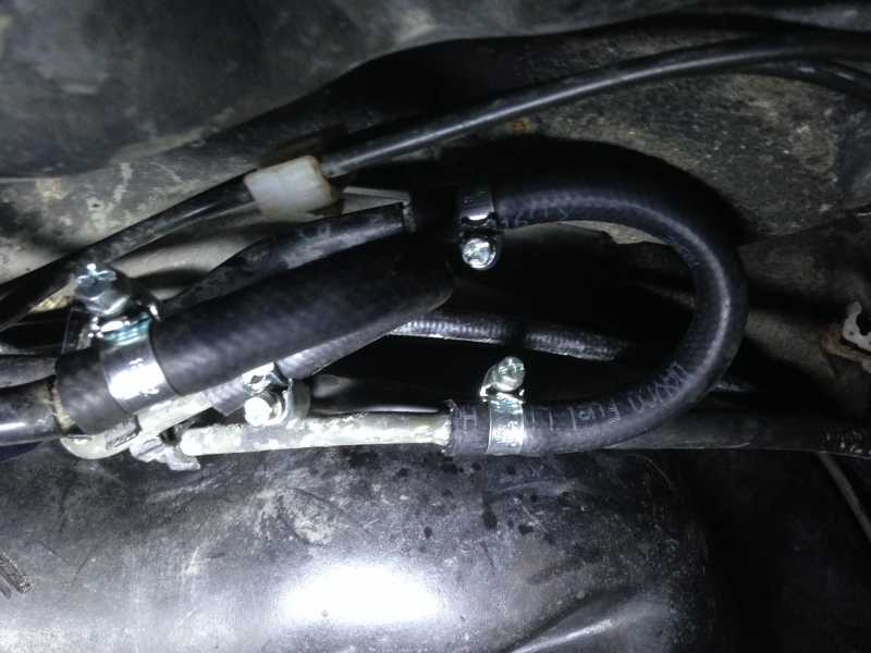

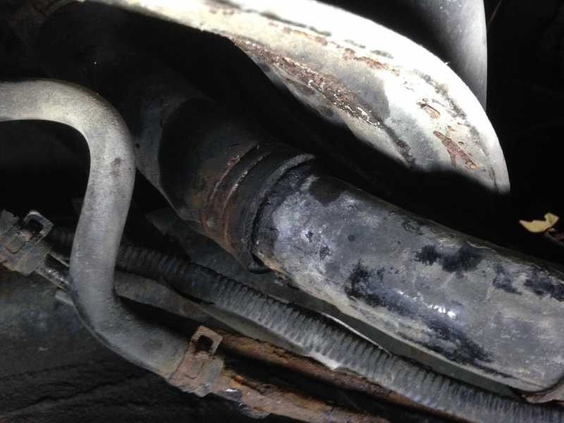

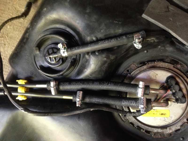

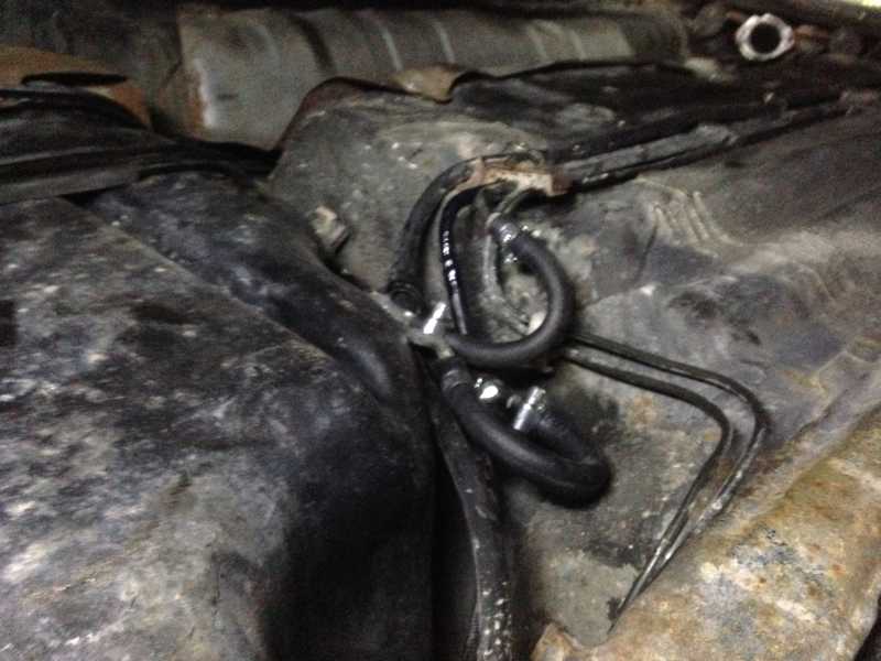

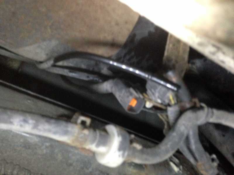

    On en profite pour changer les durites caoutchouc et les colliers. On voit clairement ce qu'il faut débrancher pour tomber le réservoir:
    les 2 durites qui vont de la pompe vers la droite de la photo vont vers l'avant de la voiture
    les 2 durites qui vont des valves de ventilation vers la gauche de la photo vont vers la trappe à essence sur la voiture
    une grosse durite sur le raccord jaune
    le gros tube d'arrivée d'essence pour faire le plein
    le câble d'alim de la pompe et de signal de jauge (rouge et noir pour la pompe, jaune et noir pour le signal de jauge)
    Les durites de pompe sont en 5/16" soit 7.8mm
    Les durites de valves de ventilation sont en 1/4" soit 6.4mm

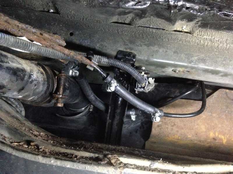

    et on remonte dans l'autre sens!
    la gueule des durites de ventilation... je laisse car ce n'est pas très important ni soumis à de fortes pression, et chiant à faire.

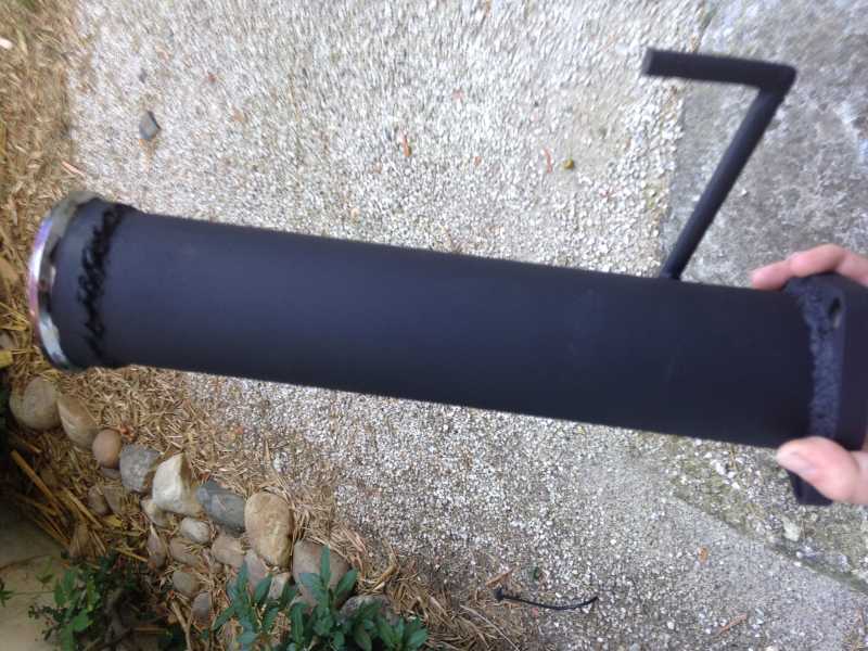

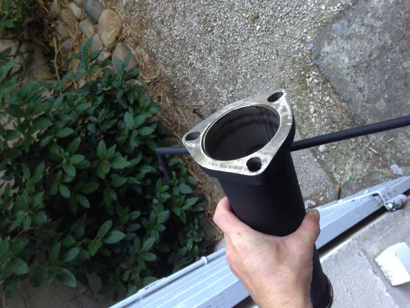

    Bon, passé du temps à ressouder ma descente de turbo qui avait été coupée pour le transport, monté la ligne et fabriqué cette pièce pour raccorder les 2... J'ai appris à souder l'inox vu que je trouvais pas de soudeur compétent à proximité. D'habitude à l'arc je fais des pâtés avec de la grosse tôle et du carré. L'inox de moins de 1.5mm d'épais c'est pas pareil. Les puristes de la soudure me donneront leur avis, mais je suis pas mécontent de moi!

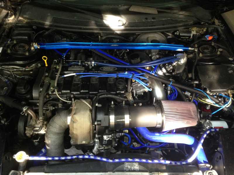

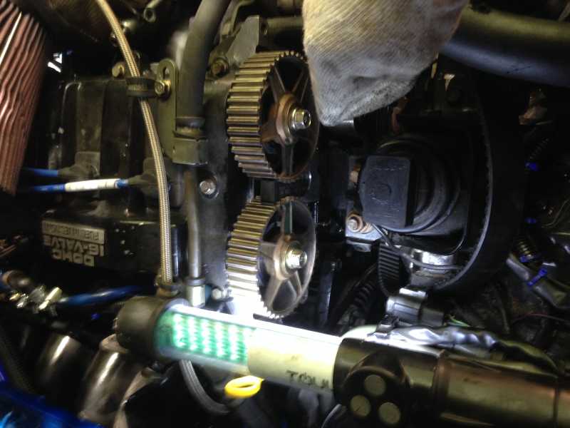

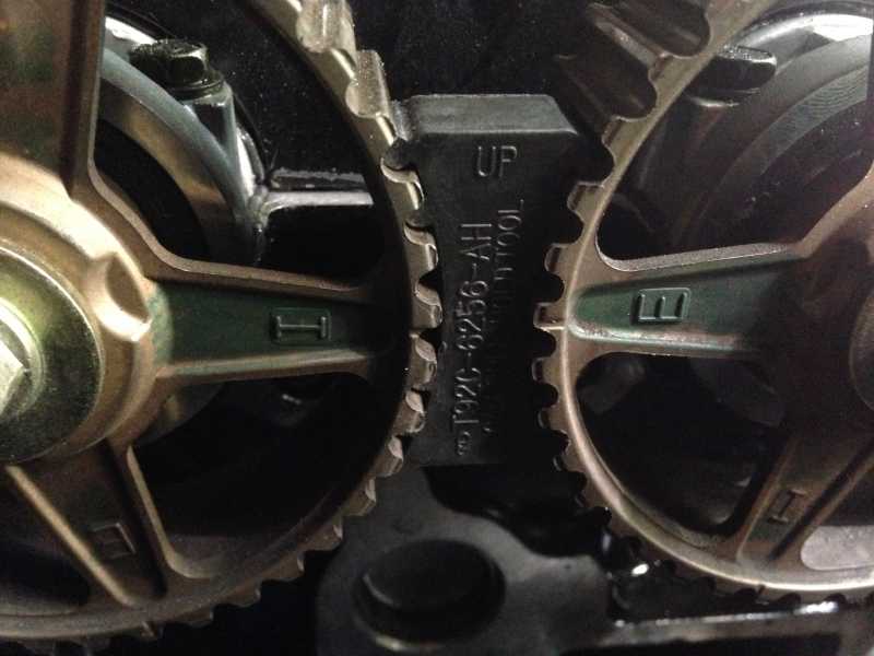

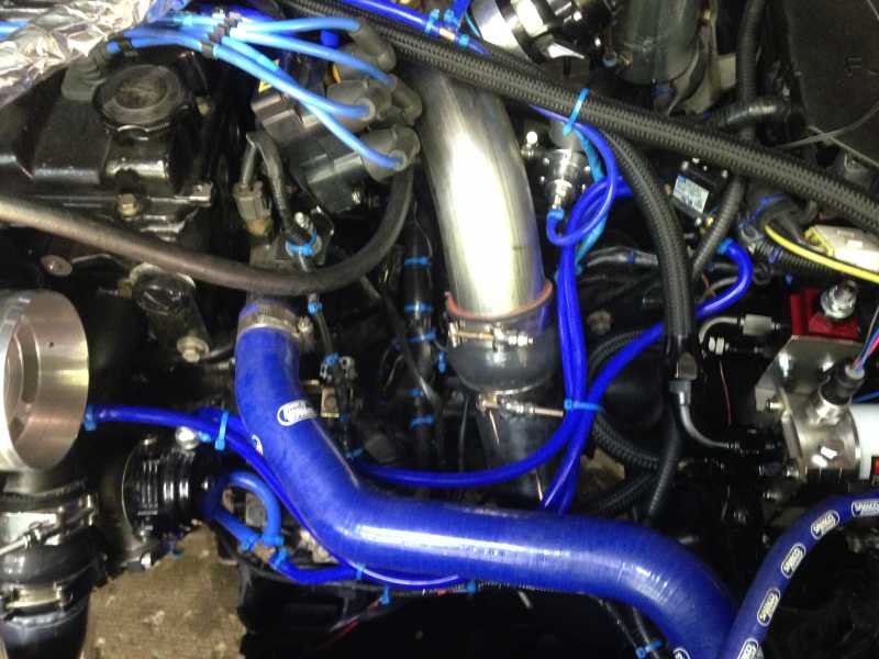

    L'installation du kit turbo et tout ce qui est lié à bien avancé!

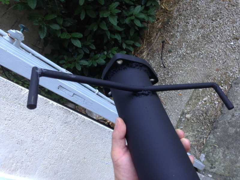

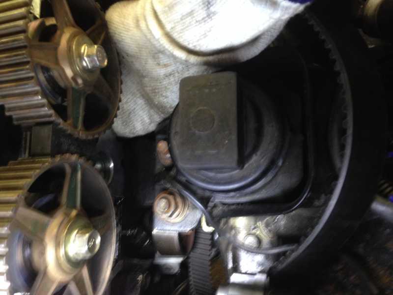

    Le "Special Service Tool" pour tenir les poulies d'aac, un plaisir à chaque fois que je m'en sers.

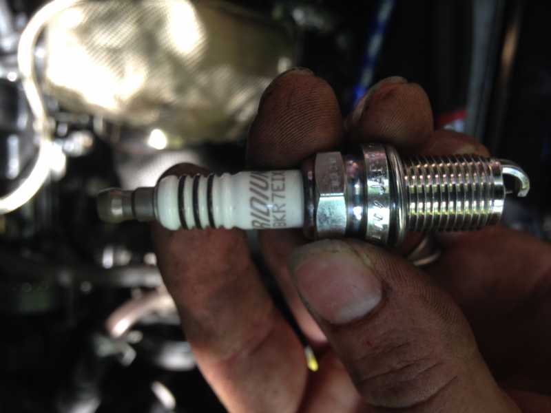

    Nouvelles bougies plus froides

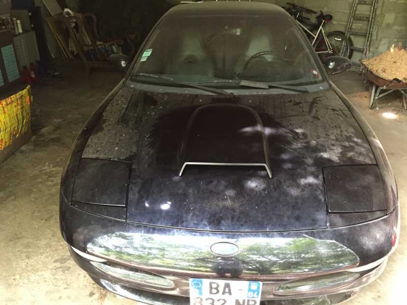

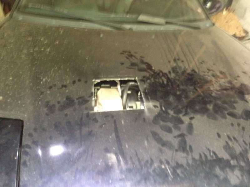

    Le trou dans le capot pour le turbo qui prends trop de place en hauteur

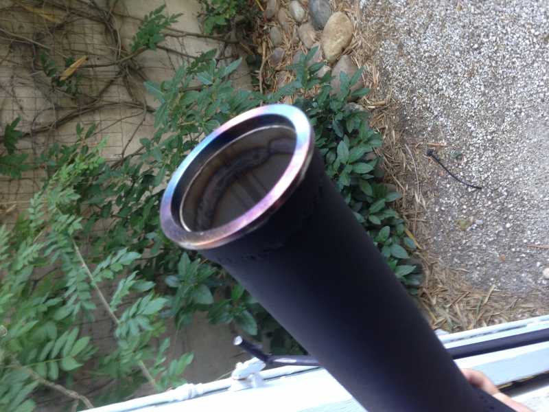

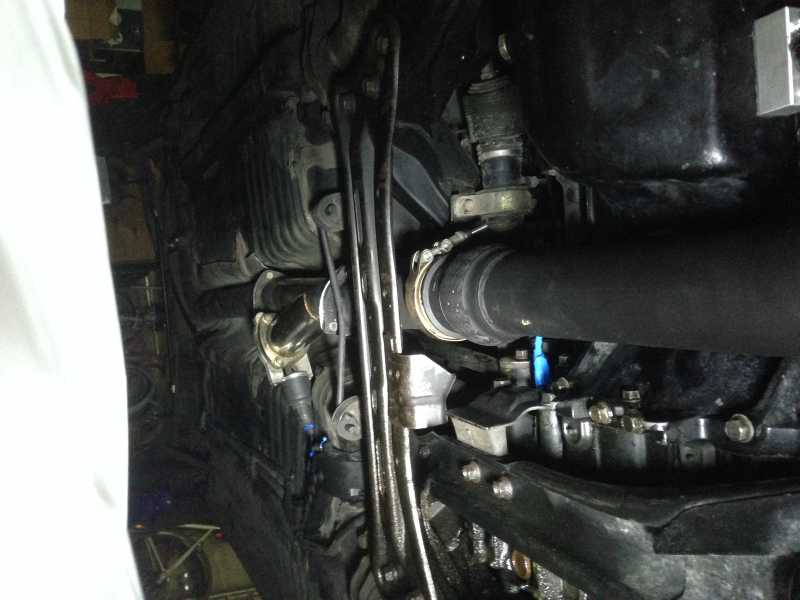

    La ligne d'échappement finie en 3" - 76mm

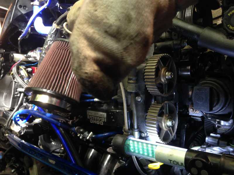

    La prise d'air montée
    La ligne d'échappement terminée
    Le kit turbo installé

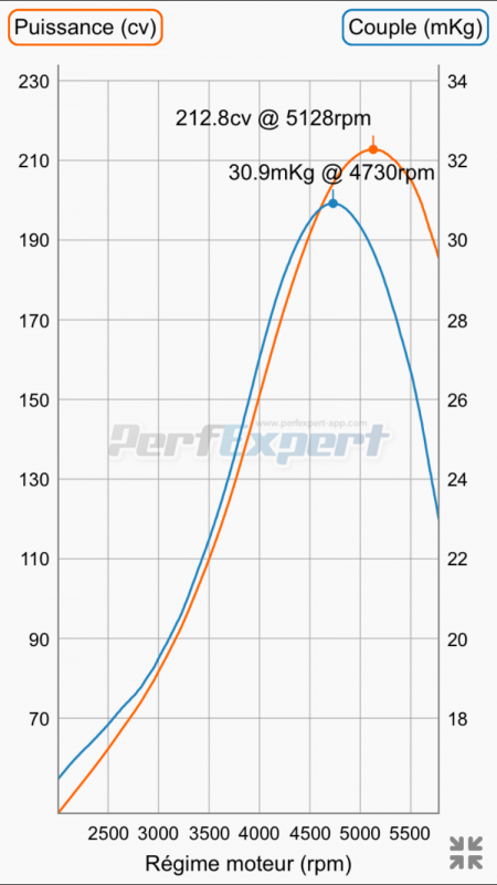

    1er test de puissance avec perfexpert sur iphone 6, le test s'est arrêté avant la fin car la protection d'overboost s'est déclenchée à 5200rpm, mais y'a quand même 212hp et 303Nm...
    La vidéo arrive...
