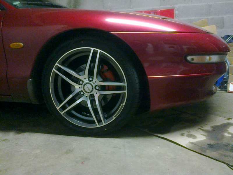

    voici mes nouvelles jantes ;)

    Salut wicky,
    Très Belles jantes. :thup:
    Le Père Noël est en avance dans ta région. :rire:

    • Messages : 3281
    uep un peu en avance car il y en avait besoin, une de mes jantes en 17 été voilé donc ca tremblé enormement!
    depuis je revis, c est un bonheur de conduire une titine qui ne tremble plus du tout!
