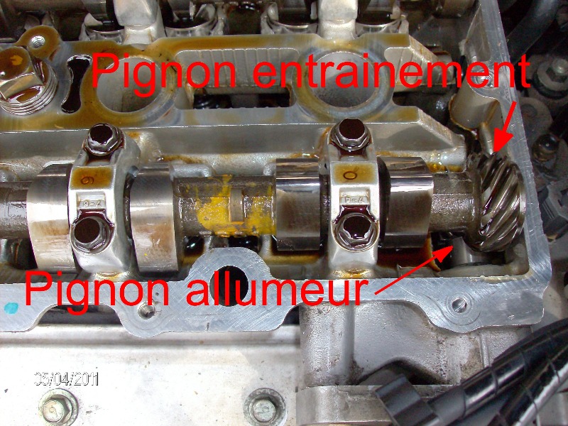

    Voici la partie interne qu'on ne voit pas, quand on installe le nouvel allumeur.
    Probe 16V - 2.0L année 94
