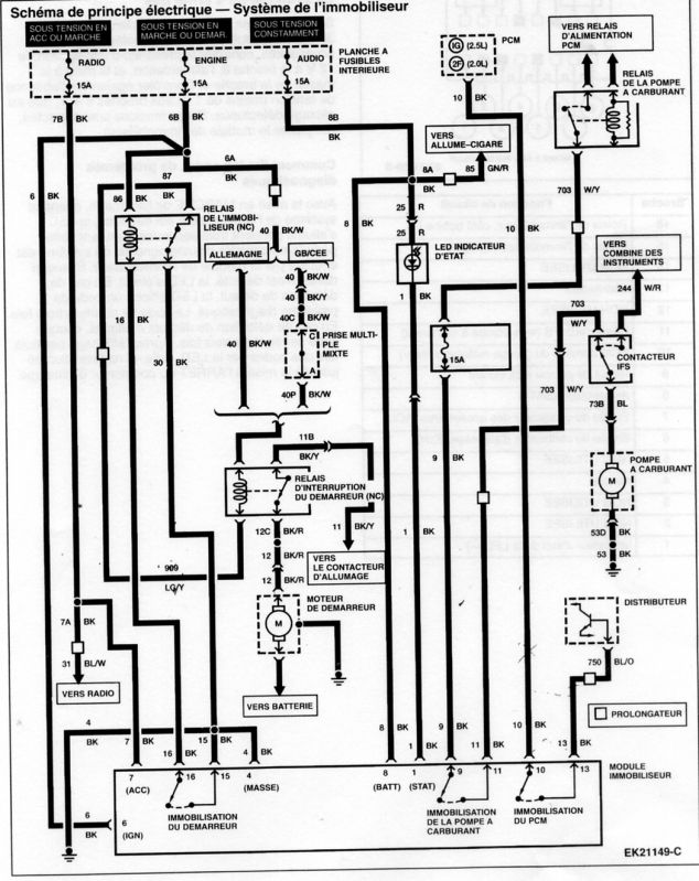

    Ton transpondeur est un Bosch, donc le neiman n'a aucun rôle dans cet antidémarrage.
    Voici le schéma électrique du système bosch, le transpondeur c'est le bloc en bas.

    Edit : Le schéma de Diablus est parfait pour faire le point.

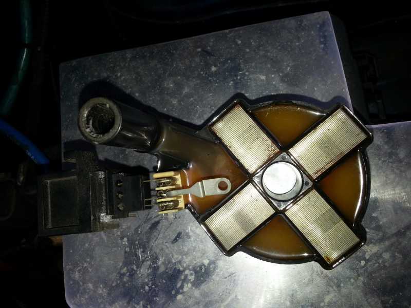

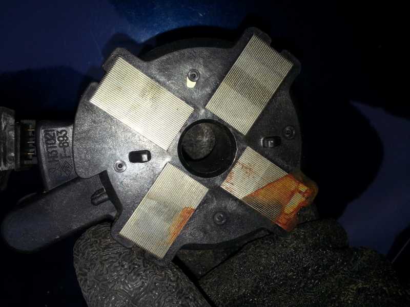

    Bonjour , désolé de mon abscence prolongé, donc bonne année à tous . De gros problèmes familiaux m'ont forcés à stopper les investigations . Donc j'ai testé la bobine et sur le 12V j'suis à 1 comme indiqué mais sur la HT je suis à 9.82 du coup j'ai démonté la bobine et elle avait une drôle de tronche , je sais pas si c'est normal

    La bobine me semble normale, rien ne me choque. Fait des photos de tous ce que tu as en cablage, coupé, raccordé... avec une bonne lunière, j'étais là dedans il y a peu, je pourrais peut être t'aider en ayant un visuel.
    Si tu es sur de ta mesure, tu peux déjà changer ta bobine, il doit y avoir un paquet de spires en court-circuit. Tu dois avoir à peu près la moitié de la tension nécessaire pour tirer une étincelle.
