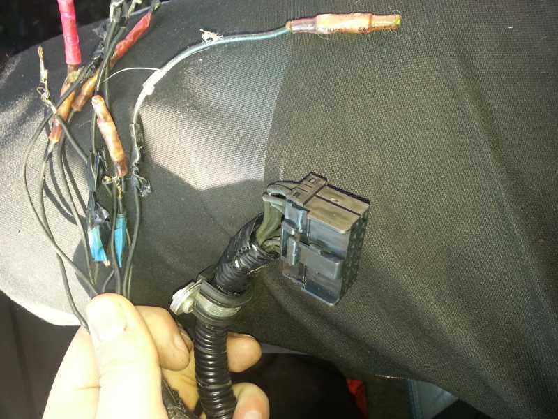

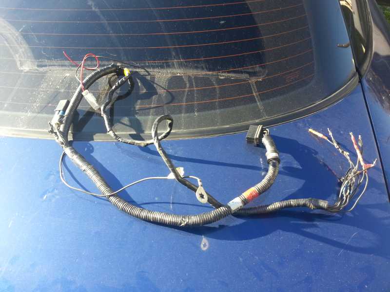

    Bonjour , alors j'ai avancé dessus et j'ai compris pourquoi le shunt sur la broche ne fonctionne pas , le faisceau est tellement bidouillé que la grosse cosse du transpondeur ( et donc le transpondeur ) était relié à ... rien , l'autre bout de la cosse est pleins de fils coupés . donc un peu énervés ont a remontés le neiman et tout la colonne de direction aucun changement , toujours pas d'allumage ( apparemment ce n'est pas un problème d'essence les bougies sont mouillées et sentent l'essence , et même au startpilot elle ne pète même pas )
    donc pour résumé quelqu'un possède un schéma du faisceau électrique , vu que visiblement c'est dans l'habitacle que ca merde
    photo du merdier ce soir je post depuis mon téléphone
    en tout cas merci de vos réponses

    salut le transpondeur Bosch est relier au calculateur par 2fil si tu peut me faire une foto du calculateur avec les fiche bin apparente je te dirait les quel que tu doit relier pour que sa fonctionne
    Un p'tit nouveau en Probe V6 11 Nov 2013 14:37 #163228
    • FrançoisV6
    • Messages : 69
    salut , c'est ca que tu as besoin ?
    Un p'tit nouveau en Probe V6 11 Nov 2013 14:41 #163229
    non ça c'est le faisaux du transpondeur... c'est une foto du calculateur c'est un boitier gris avec 3 fiche jaune ou grise
