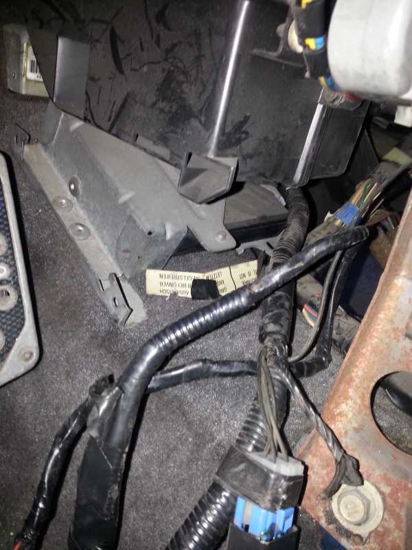

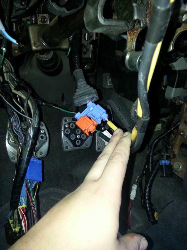

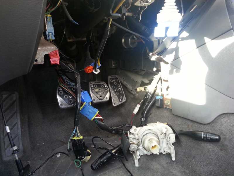

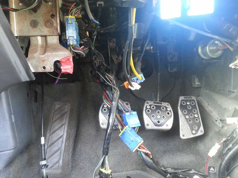

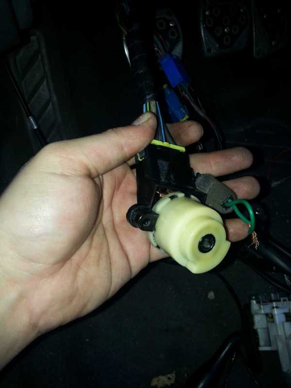

    J'ai commencé à démonter l'anti démarrage mais faute de temps j'ai pas pu finir , à suivre . mais je doute que ce soit ça , l'ancien proprio m'a certifié qu'elle démarrait comme ça avant les retours de flamme et le moteur sur 3 pattes .. mais bon c'est un tel b*rdel dans les câbles que j'ai du mal à me repérer

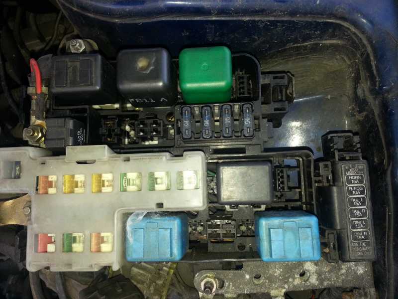

    d'autres part j'ai contrôlé les fusibles et tous bon sauf celui des lampes de coffre de la pendule et des lumières à côté du bouton pour le toit mais il manque des relais dans la boite à fusible dans le compartiment moteur

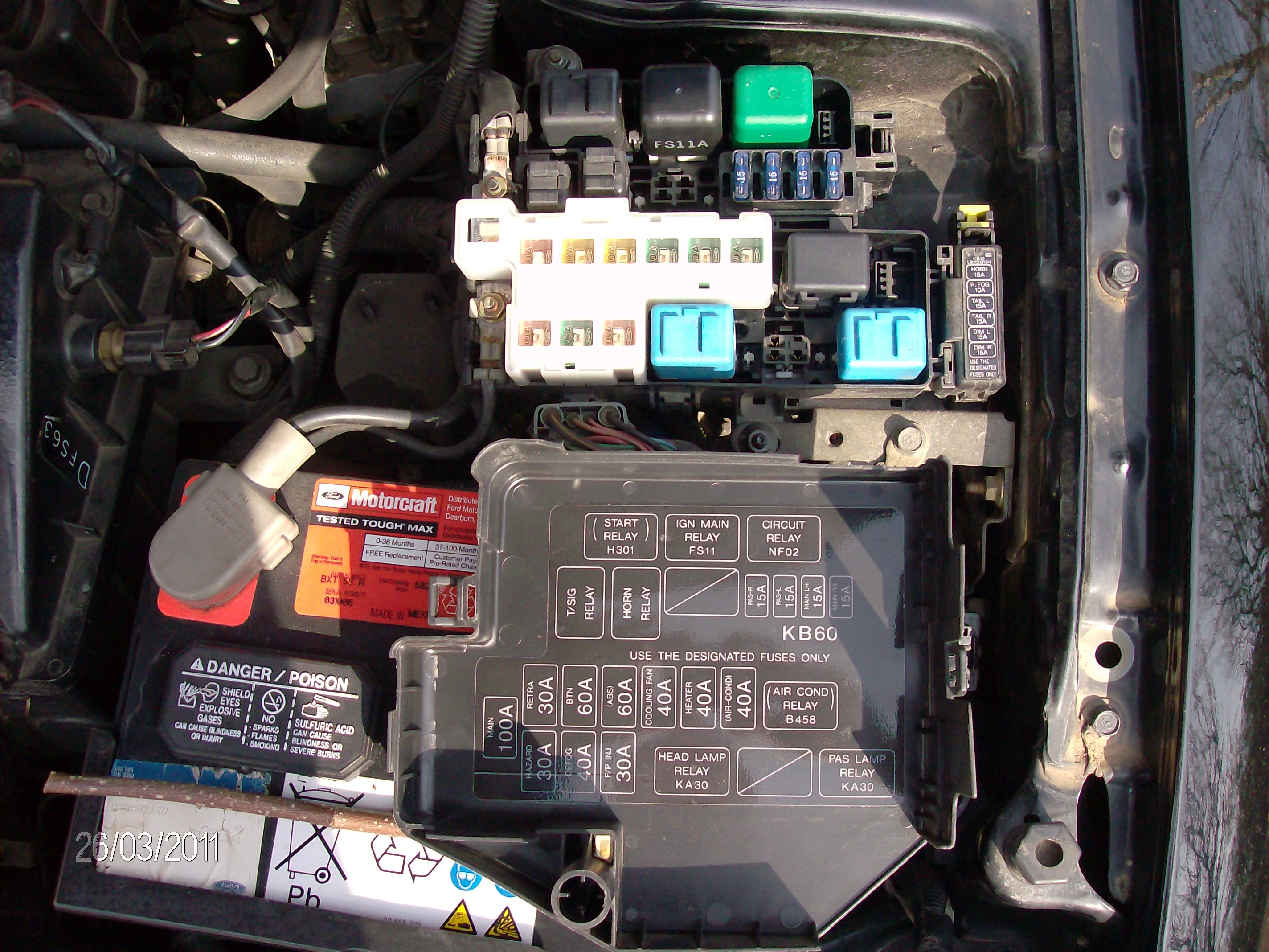

    Il y a beaucoup de pièces démontées, même le commodo des phares est sur le tapis.
    On aperçoit le transpondeur sous son boitier blindé tenu par des rivets, apparemment il ne semble pas avoir été sorti ?
    Ci-dessous le boitier (fusibles + relais) de ma Probe 16V année 94.
    Ton boitier de Probe V6 n'est pas complet, il te manque 1 relais. (HORN relay - Klaxon)

    tout ce qui est démonté l'était déjà avant que j'y touche les photos ont 3jours , lorsque je l'ai ramené chez moi . oui j'avais remarqué qu'il manquais ce relais , j'vais regarder dans ma banque de pièces ford si j'en ai pas un qui traine

    PS : le relais qui te manque c'est celui du Klaxon (Relay - HORN).

    et c'est bon j'en avais un sous la mimine de relais klaxon

    Remettre un nouveau module d'allumage puis ensuite dans la foulée shunter l'antidémarrage Bosch, c'est trop d'un coup.
    Il faut commencer progressivement, c'est-à-dire faire l'un puis ensuite l'autre, après avoir remis en route le moteur pour être sûr que la première action s'est bien déroulé. ;)
    Tout dépend comment tu as shunté le transpondeur Bosch << à l'intérieur du boitier ou à l'extérieur du boitier sur la broche >> ? :mefie2:
