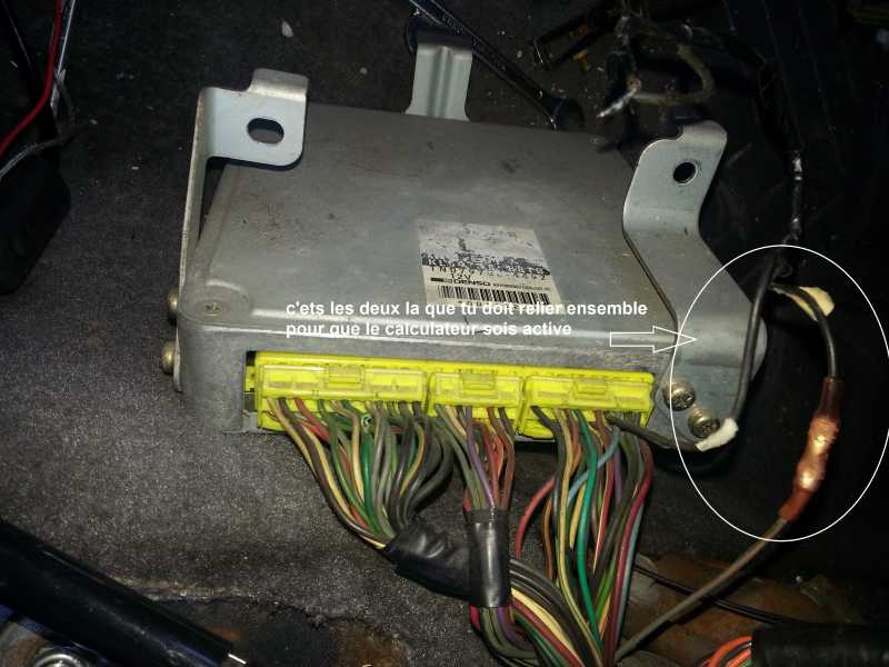

    les photos ne sont pas passées et ne passe toujours pas donc je suis allé sur un hébergeur indépendant désolé du désagrément
    www.noelshack.com/2013-46-1384179176-20131111-144417.jpg

    c'est les deux fil que j'ai entourrer que tu dois relier ensemble... si non prés de la boite a fusible tu doit en relier d'autre mes pas n'ymporte comment

    Merci mais visiblement ca a déjà été fait ...

    si sa a déjà étais fait tu peut exclure le souci de l'antidémarage se n'est pas lui qui est en cause... tu as pu tester la bobine d'allumage? je sais quil y'as un capteur sur la poulie de vilo si il et débrancher ou qu'il ne fonctionne pas sa démarre pas...
