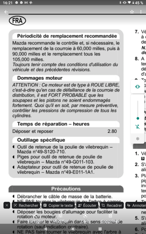

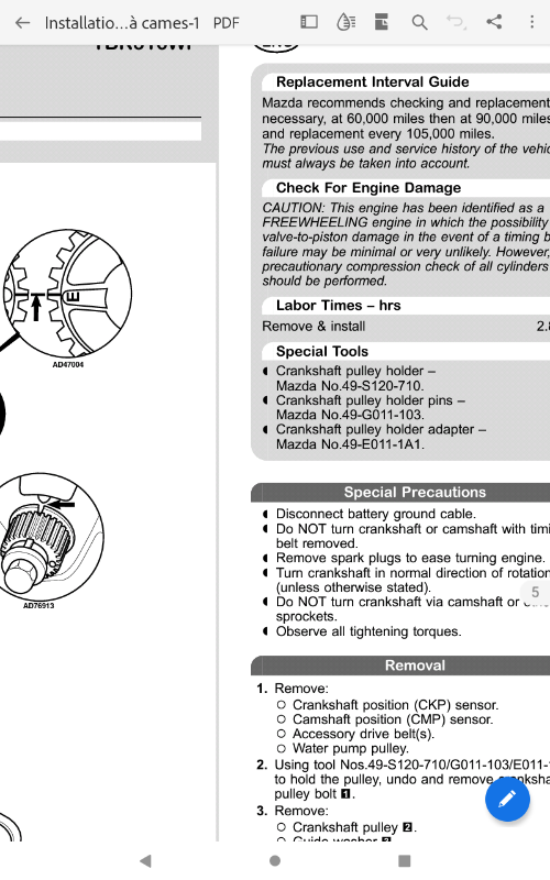

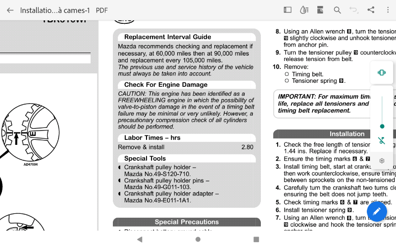

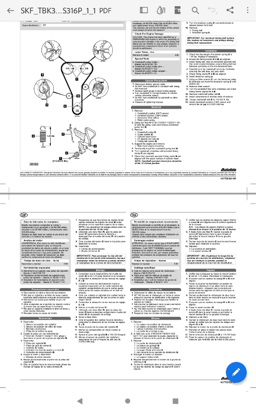

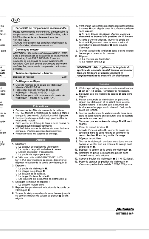

    Re,
    Tiens si ça peut t'aider,j'ai ça en stock
    Ma Mazda MX6 2L de 1993 06 Oct 2025 20:19 #191569
    • Ivan
    • Portrait de Ivan Auteur du sujet
    • Messages : 53
    Super merci, il y a quelques précisions intéressantes.
