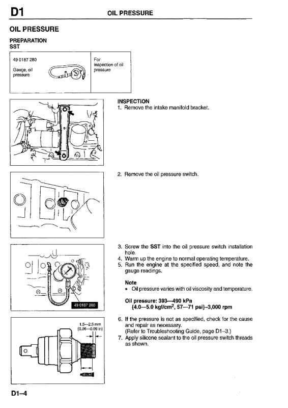

    • Plutio
    • Messages : 47
    Salut, j'ai tout acheter pour changer le capteur de pression d'huile mais j'ai un problème.... Voici la procédure pour désinstaller le capteur
    C'est quoi le couple de serrage pour le capteur ? Et pour le 'manifold bracker' ?
    J'ai vidé l'huile et enlever le filtre et donc je vais devoir bientôt pouvoir la remettre sur roue !
