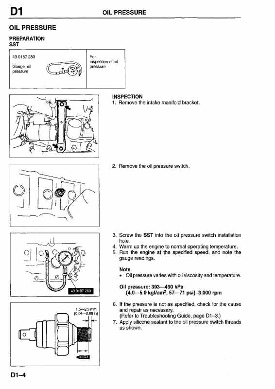

    TUTO : Remplacer le capteur de pression d'huile moteur.
    Fuite d'huile causé par le capteur de pression d'huile ? Voici les étapes à suivre :
    D'après le manuel voici les étapes :
    Quelques informations supplémentaires sur les étapes que j'ai suivies :
    1/ Enlever le 'intake manifold bracket'. C'est plus compliqué que ce que le manuel dit, car il a plein de fils électriques qui le traverse, alors par simplicité, dévissez le puis décaler le sans véritablement l'enlever.
    2/ Vidange et enlever le filtre à huile. (Et vous penserez à le changer en même temps ahah).
    3/ Débrancher le câble qui relis le capteur de pression d'huile en tirant dessus doucement, vous pouvez débrancher la batterie avant par sécurité.
    4/ Ensuite le capteur d'origine (pour mon cas sur une Probe de 96) c'est une douille de 1" 1"/16, alors c'est relou mais en format européen c'est en gros du 27. Il faudra des douilles profondes pour l'enlever.
    5/ Plus qu'a installer le nouveau et refaire tout dans le sens inverse ! Voici le lien vers le capteur que j'ai installé à la place. Je n'ai trouvé aucun couple de serrage, donc ne serrez pas comme un bourrin et ça ira !
    Bonne réparation à vous !!
