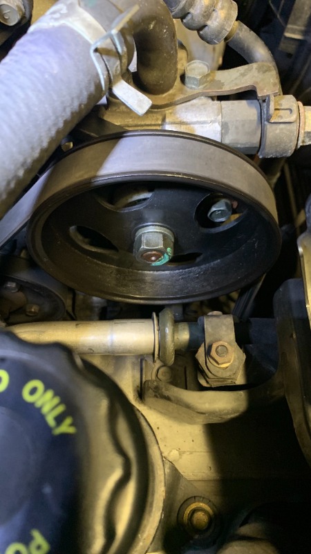

    Sans la poulie, tu ne peux pas faire le réglage de ta courroie.
    Donc pour moi, non!

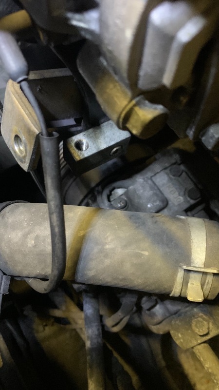

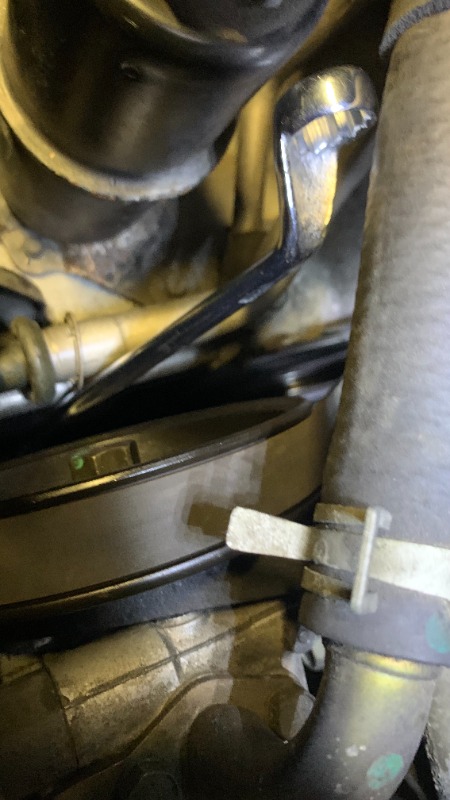

    L'ecrou allongé est bien du 14
    Accessible avec une clef plate par le dessous (j'ai tordu légèrement la mienne pour plus de faciliter)à l'aide d'une 2ème clef plate tu fais rallonge pour avoir plus de force.
    Dessere bien l'écrou et ta nouvelle visse devrait bien rentré 😉

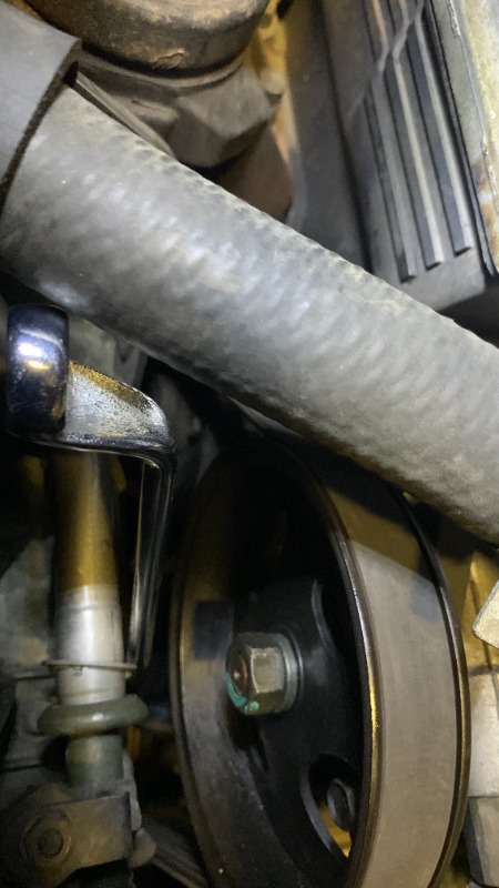

    C'est bien un écrou de 14.
    Il est un peu plus accessible en ôtant comme cela a été dit le capot de protection de la courroie.
    J'ai donc pu le desserrer et remplacer la vis du tendeur.
    J'ai retendu.
    Ça couine moins ;)
    Merci encore !
