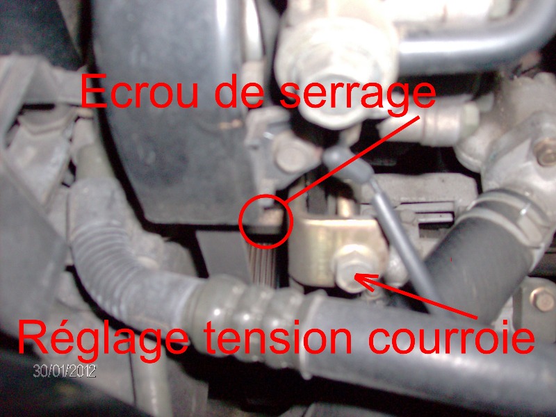

    Voici une photo que je retrouve par hasard, qui traînait dans mon lot de photos.
    On voit l'écrou comme le dit psyko. Cet écrou est situé derrière la partie servant au réglage courroie.
    Écrou assez difficile à voir, si on ne passe pas le doigt à l'arrière. Il faut absolument débloquer cet écrou pour pouvoir agir sur la vis de réglage de la courroie.

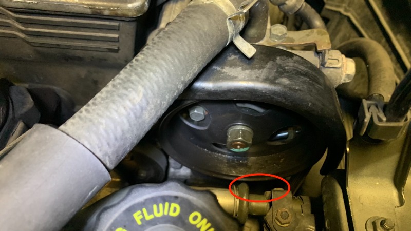

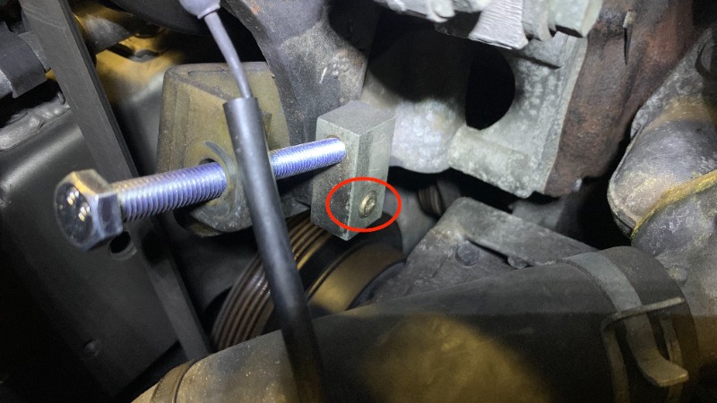

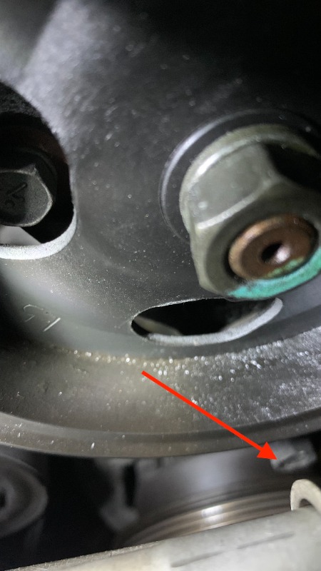

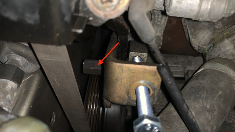

    Oui il faut absolument enlever cet écrou car je ne peux même pas remettre en place la nouvelle vis puisque le pas est désaxé. Voici les photos.
    En revanche, pour accéder à cet écrou et le dévisser, il faut enlever la poulie supérieure non ? Et comment faire pour la démonter ?

    J'ai juste reposté les photos de blvt avec notre hébergeur.
    On voit la nouvelle vis qu'il tente de remettre.

    Et donc, pour atteindre ce fameux écrou, dois-je démonter le poulie pour y accéder ?

    Bonjour, pas besoin de demonter.
    il faut enlever le cache plastique noir en dessus de la poulie. et passer une clef plate (peut-être de 14)
