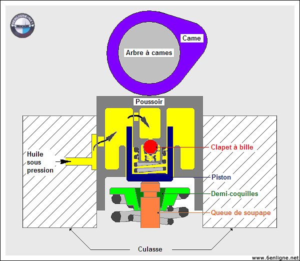

    Mesurer la compression des cylindre 12 Sep 2013 11:45 #162043
    Petite illustration détaillant les 2 types de poussoirs les plus communs.
    Source : www.6enligne.net/html/faq.php3?faq=163
    Marque : Mazda GE16F2
