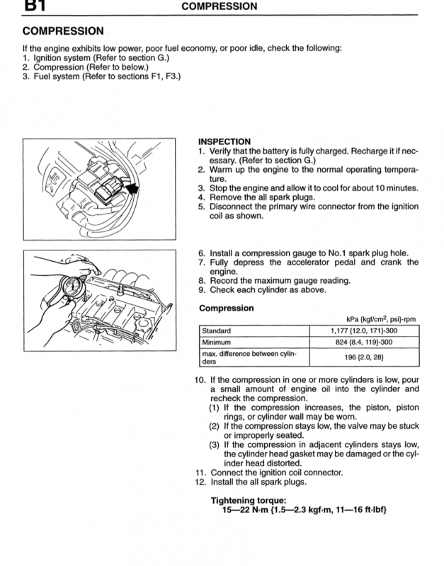

    un extrait de la doc pour tes compressions
    Mesurer la compression des cylindre 15 Sep 2013 15:46 #162094
    Merci :thup:
