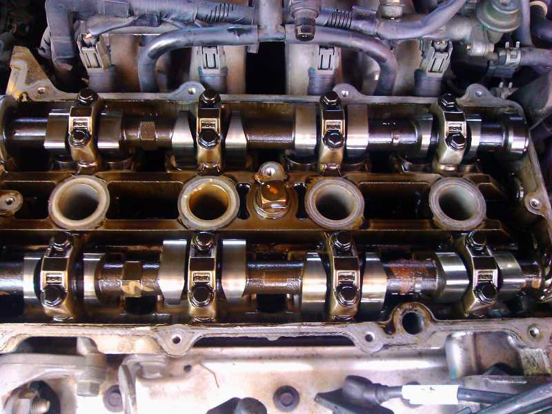

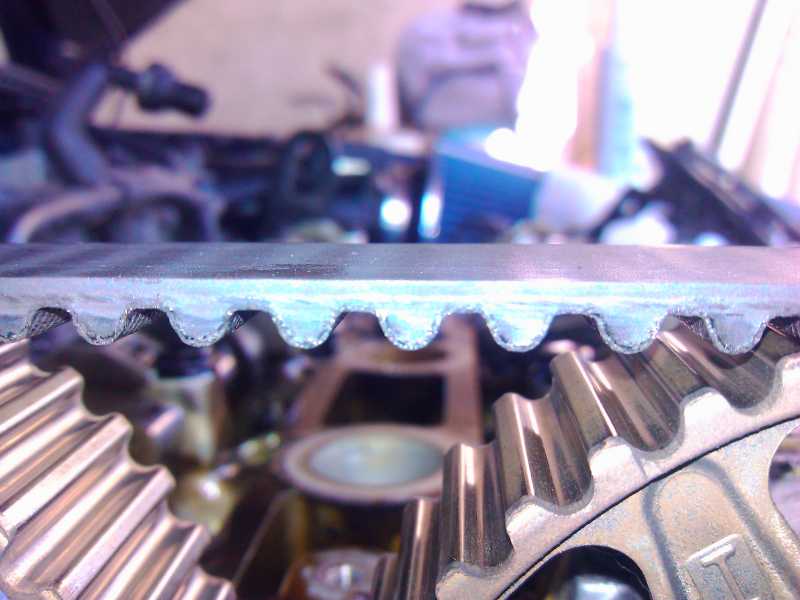

    Courroie de distri 22 Aoû 2013 15:15 #161701
    • robert
    • Messages : 227

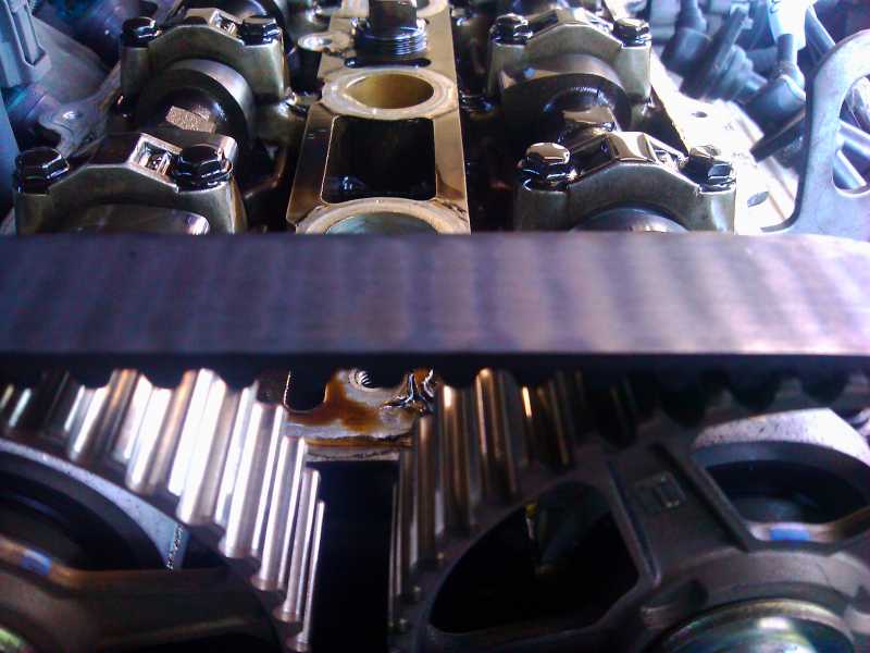

    Salut tout le monde j'aimerais que vous me dite de quoi a l'air ma courroie de distri car a 1er vu elle a l'ai en tres bonne etat ^^

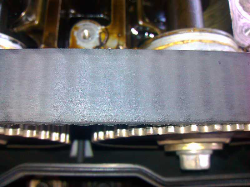

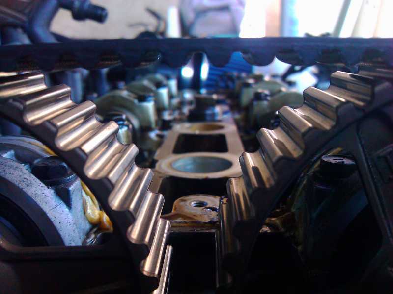

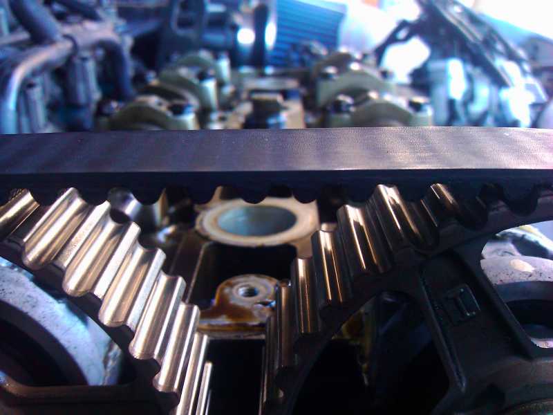

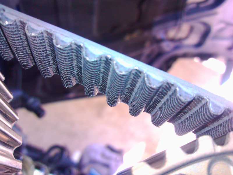

    Courroie de distri 22 Aoû 2013 15:19 #161702
    • robert
    • Messages : 227
    Voila encore d'autre photo, si vous voyer quelquechose d'anormal ou qui vous titiye dite moi le !
    Courroie de distri 22 Aoû 2013 15:55 #161705
    Salut
    Ce qui compte n'est pas tant l'état apparent que l'âge et le kilométrage. pour ma part je ne rigole pas avec ça, trop de risques.
