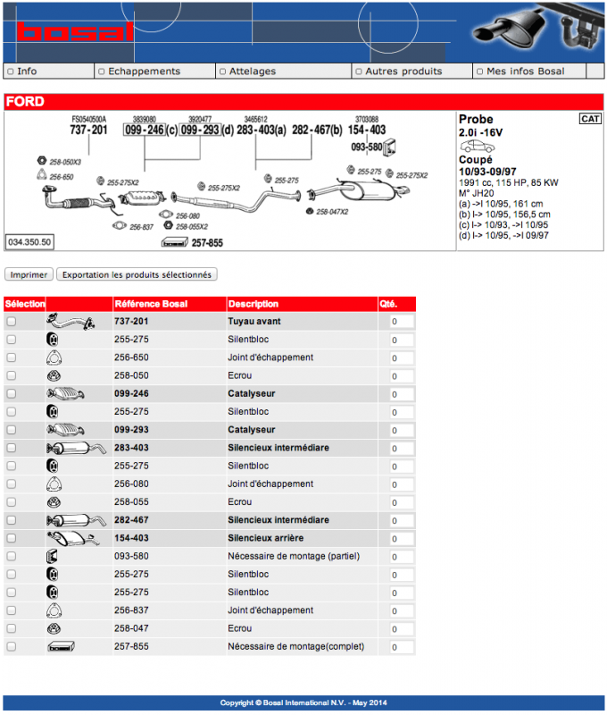

    Ok je vais voir ça
    Car déjà les silent bloc d'échappement il ne pouvait pas les avoir
    Bientot en Probe 17 Aoû 2014 15:51 #167381
    Chez bosal par exemple, bonne marque (les silents blocs et joints n'ont pas été conçus exprès pour la probe, c'est appliqué à tous les modèles) :
    Pour un 16v 2ème gen
