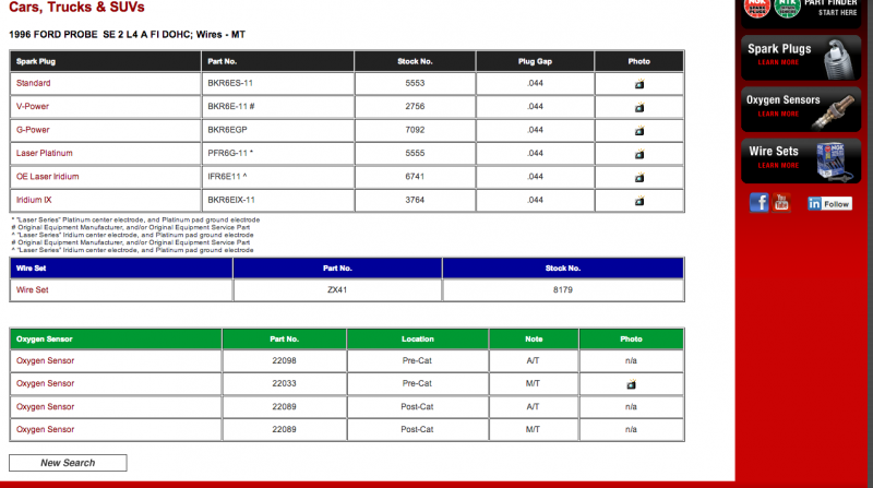

    Pour le faisceau c'est bien celui là.
    Pour le filtre on trouve des kits d'admission tout prêt sur ebay de ce type
    lien
    Le vendeur de cette annonce à l'avantage de proposer des kits pour prendre l'air bas et donc froid, le piping est plug & play sur un V6, peu de modifs nécessaire pour un 16v (commander séparément un coupleur silicone plus petit pour le raccordement au papillon, j'ai la mesure si nécessaire), et il propose plusieurs couleurs et qualités de filtre.
    Enfin pour les bougies, voici toutes les réfs chez NGK selon les gammes.
