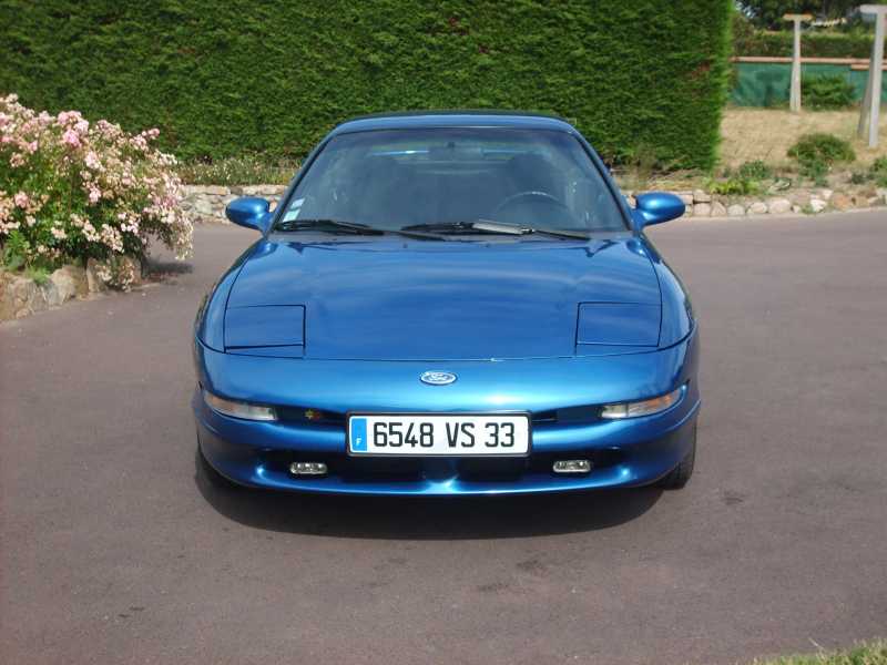

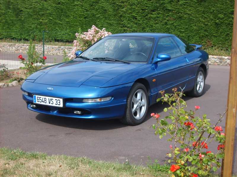

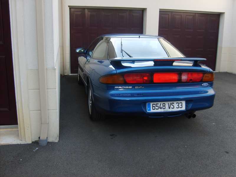

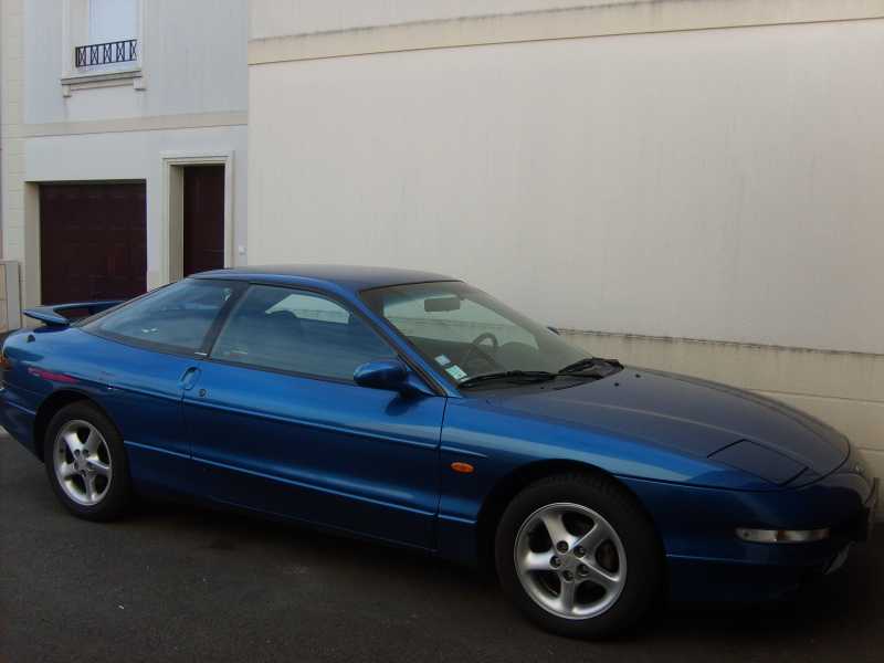

    Merci pour vos réponses, et voici la probe telle qu'elle était avant que j'installe le pot inox :

    PS : Ah j'oubliais, cette Probe V6 est magnifique. :thup:

    Salut, elle est vraiment belle cette probe!!! Dommage qu'elle soit passer entre de mauvaises mains... d'après moi le mécano n'a pas fait grand chose pour trouver la panne... as-tu essayé de démarrer en bougeant les fils sous tonTDB? Ca se trouve c'est pas grand chose. Bon courage

    Très belle Probe avec une magnifique couleur :coeur2:
