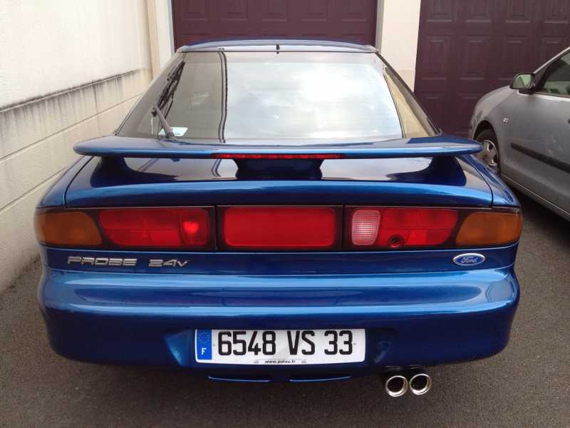

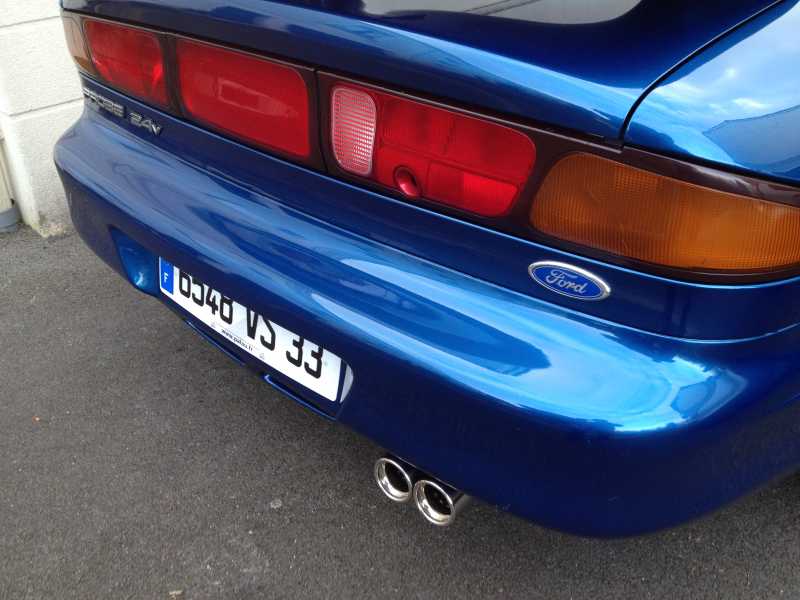

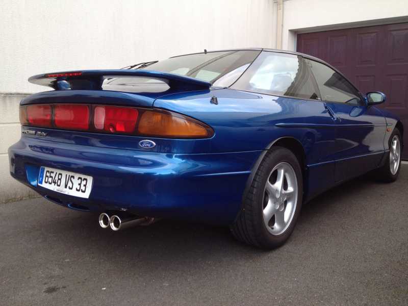

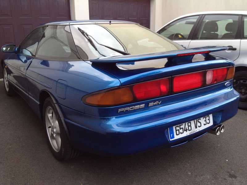

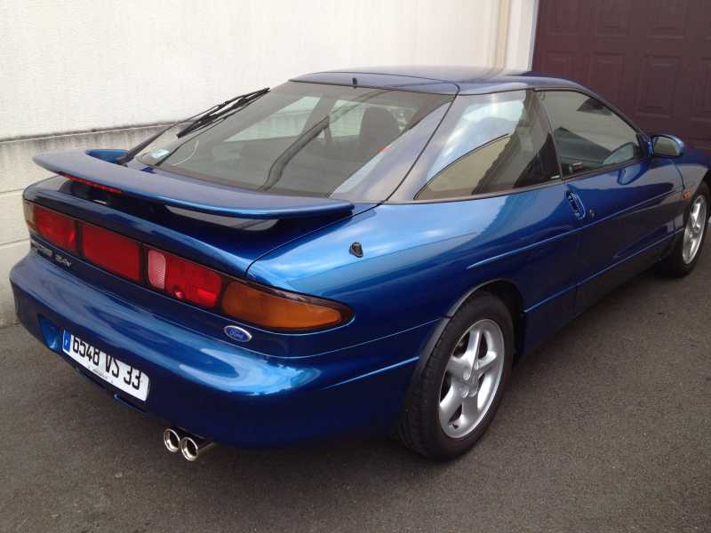

    La voilà de nouveau à la maison, lustrée et pomponnée... Comme promis je vous envoie quelques photos du pot inox de marque FOX EXHAUST que j'ai faite installer dessus (valeur : 700eur)

    Bonne année à toi aussi. Excellente nouvelle, elle fonctionne enfin.
    Superbe les photos, cette Probe V6 est magnifique.
    Bonne route. :super:
