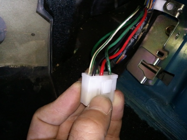

    J'ai acheter un kit de fermeture centralisée et j'ai suivit selon le tuto de sagittaire57 ( www.wiki-ford-probe.com/index.php/Fermet...s_sur_Ford_probe_16V ), le seul problème ces que les couleurs et le nombre de fils ne sont pas les mêmes :sceptique: et les couleur des fils de la commande du recepteur ne sont pas pareille non plu , et comme je suis nul nul nul en tout ce qui touche la foudre , l'éclair je demande votre aide :) Merci :)

    Voici les photos :

    Prise de la probe à droite coté passager :

    Fermeture / ouverture à distance des portières 03 Juil 2013 21:03 #161183
    slt, non ce n'est pas le même modèle, mais la connectique est la même pour tous, il n'y a que les couleurs de fils qui changent. par contre mets-moi toute ta notice, car la on n'a pas tous les détails notamment pour les six fils du haut du schéma. tu auras aussi besoin d'une résistance comme il est dit dans le tuto.
    Pour l'alarme, normalement elle en a une d'origine. Pour savoir si elle marche, tu laisses ta glace ouverte, tu fermes la voiture avec la clef tu attends 5mn et tu la ré-ouvré mais avec le bouton près des glaces électriques. si ça gueule, tu la referme et ré-ouvre avec la clef, et ça voudra dire qu'elle fonctionne :).
