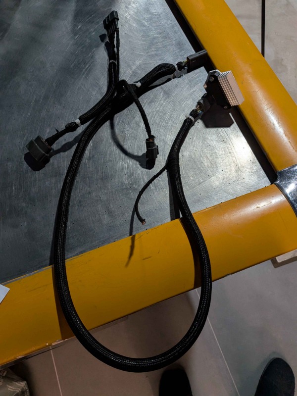

    Peux tu prendre en photo ton faisceau d origine pour comparer les couleurs des fils avec le mien, il est possible que tu dois utiliser l autre schema, car en fonction de l année avant ou après 95 il y a deux fils a inverser
    [TUTO] Montage module allumage et bobine déporté pour v6 ( et peu être 16v ) 22 Nov 2025 17:52 #191711
    Ah yes, sur la broche 3pin j'ai deux pins inversé ... le tachometer et la igniter signal
    ça fonctionne maintenant !
    Je referai un schéma propre pour aider les autres au besoin !
    Voici mon faisceau terminé :)
    il va partir lundi pour mon pote qu'a un soucis d'allumeur, plus qu'a en refaire un pour moi au cas ou si mon allumeur tombe en panne

    • Messages : 3280
    felicitation c est vraiment tres propre.
    [TUTO] Montage module allumage et bobine déporté pour v6 ( et peu être 16v ) 22 Nov 2025 19:20 #191713
    • Messages : 3280
    pare contre le fil sur la borne moin de la batterie c est moyen, essais de trouvé une masse moteur se sera plus approprié.
    et as tu bien mis de la pate thermique entre le module et le refroidisseur? c est indispensable d en mettre.
    [TUTO] Montage module allumage et bobine déporté pour v6 ( et peu être 16v ) 22 Nov 2025 20:22 #191714
    Yes, j'ai bien mis la pâte thermique
    la fiche sur le moins de la batterie, c'est juste pour les tests, j'avais pas de cosse ronde en stock, mais oui plus tard faudra le brancher sur une vraie masse ;)
