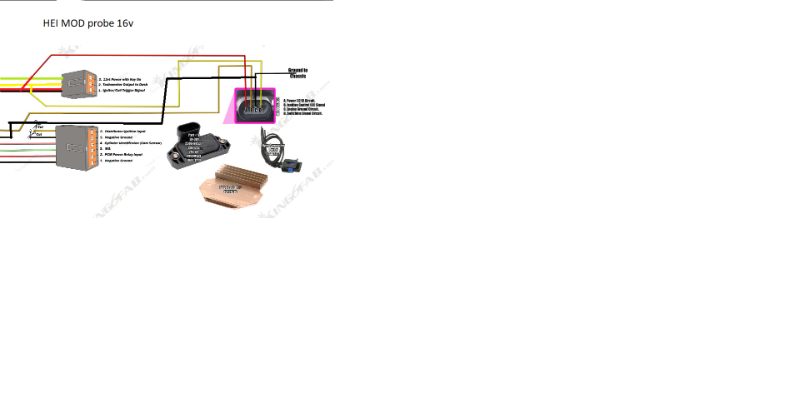

    Concernant le 16v, je pense que le principe de montage est le meme et que le passage en mode HEI est tout a fait possible!
    je pense que le bon schema de montage est celui ci :
    je n ai pas de probe 16v sous la main pour tester le montage donc aucune certitude mais pour le prix de l icm et le faisceau ( moin d une vingtaine d euros sur ebay ) cela peut valloir le coup d essayer.
    NB: Le schema present est pour une probe 16v avec allumeur type s3

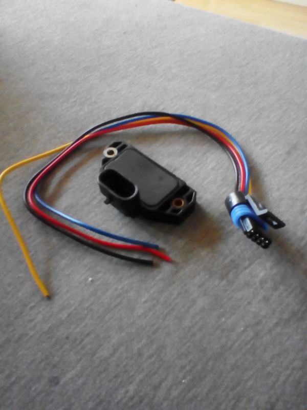

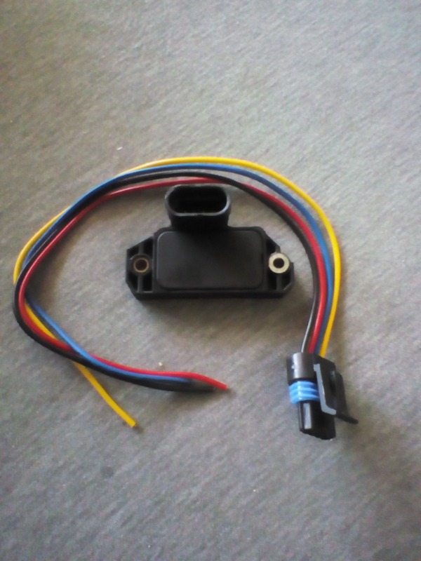

    J'commence a me dire que ça serait pas mal d'en avoir un dans le coffre, au cas ou, par contre y'a un truc que j'ai pas compris avec les schéma pour le remplacement du module simple
    Le module est en 4 pin et y'a 5 fils sur le schéma ?
    Quelqu'un pourrait il me dire ce qu'il faut brancher exactement ? aussi petit question, le fils vert s'occupant du compte tour, il doit être brancher également sur ce module ou sur la bobine ?
    Merci d'avance !

    salut, tu as quoi comme moteur, v6 ou 16v? je te conseil le montage qui conserve la bobine d origine ( c est rarement les bobine qui lache dans nos allumeur )

    Salut, V6 de 95 allumeur TOT57271 et oui je souhaite garder la bobine d'origine

    il faut que tu utilises le tout premier plan de cablage en premiere page.
    en fonction du moi a laquelle est sortie ta probe tu as peu etre comme moi une version hybrid 94/96 si au premier essais elle demarre pas il faudra juste inversé 2 fils comme expliqué en 1ere page ;) et surtout ne coupe pas au raz des fiches.

    Par contre le schema je capte pas trop, car les deux sont identique, tu parle bien de ceux la ?
    Et du coups t'a 5 fils et pas 4
    [TUTO] Montage module allumage et bobine déporté pour v6 ( et peu être 16v ) 12 Nov 2025 17:57 #191684
    • Messages : 3280
    non celui la il est pour bobine déporté. il te faut le tout premier. excuse moi j ecris via mon tel et je galère a inserer des images avec
