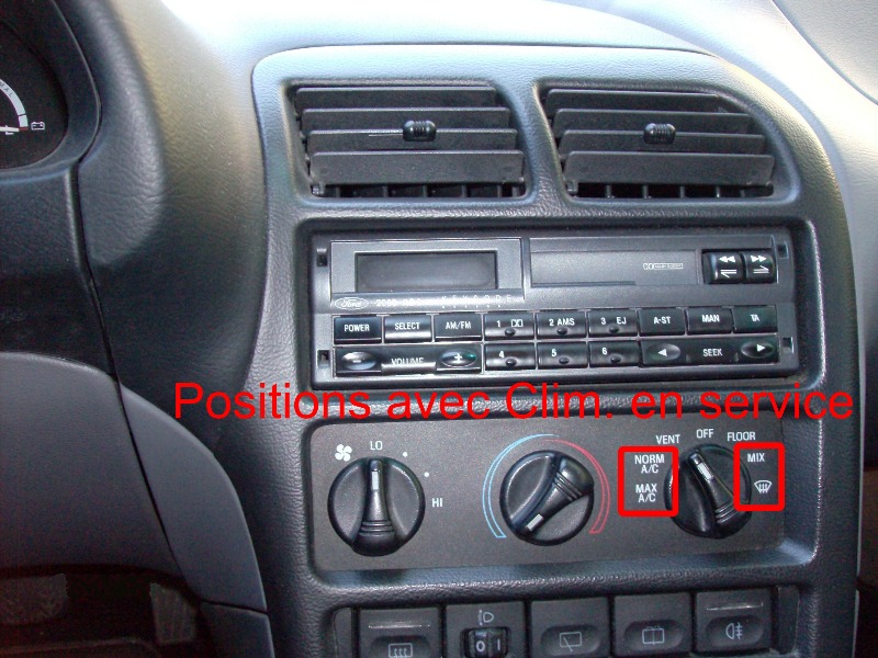

    Si tu as mis la clim au démarrage, le ventilateur tourne à froid, c'est normal. Sur le rotacteur de sélection, il y a 4 positions avec la clim en service.
