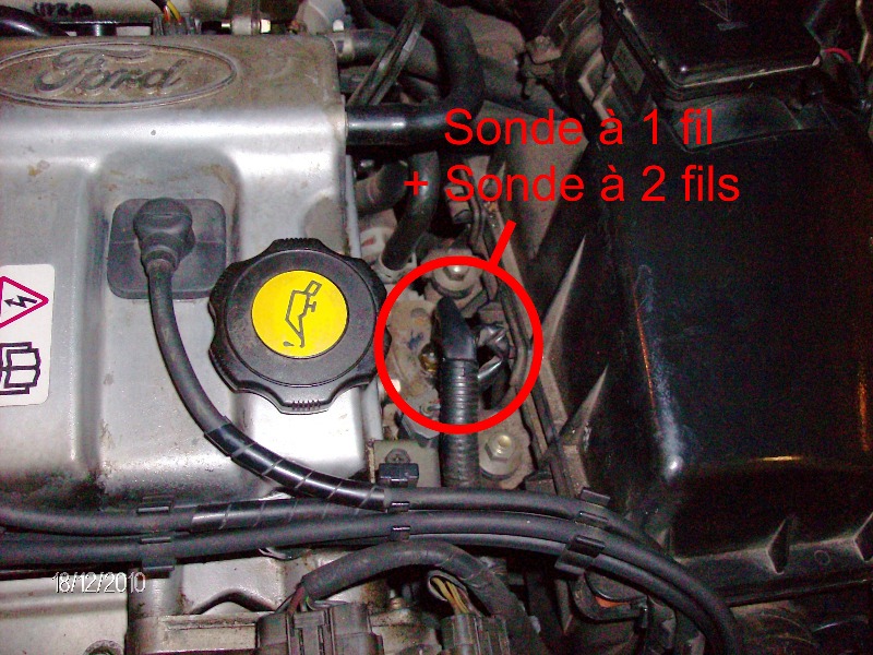

    www.ford-probe.fr/index.php?option=com_k...&Itemid=59#gallery-1
    Faire l'essai de retirer les 2 cosses de la sonde à 2 fils se trouvant sur le bloc moteur (voir-photo) le ventilateur est mis en service avec cette sonde. Si le ventilateur se coupe avec un démarrage à froid, il te restera à changer cette sonde de température. Mais attention ! Ne pas laisser ainsi, parce que ton ventilateur de refroidissement ne se mettra jamais en route.
