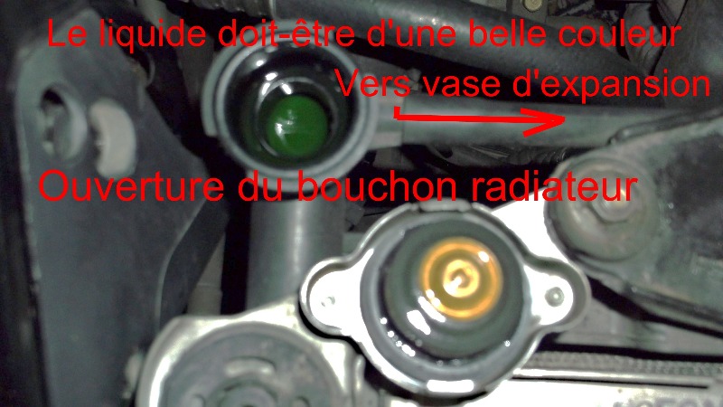

    Ton ventilateur est déclenché par le calculateur à partir des indications de la sonde à deux fils se trouvant sur le bloc moteur, cette sonde doit absolument tremper dans le LDR, déjà voir le bon niveau du LDR en ouvrant le bouchon métallique (moteur froid) le LDR doit-être visible presque à ras-bord.
    Cette sonde à 2 fils se débranche, le ventilateur doit s'arrêter. Si c'est le cas, il faut changer cette sonde.
    :wink:
    Pb démarrage Probe 16V 07 Mar 2022 18:18 #185987
    Déjà voir ton niveau du Liquide De Refroidissement comme sur cette photo.
