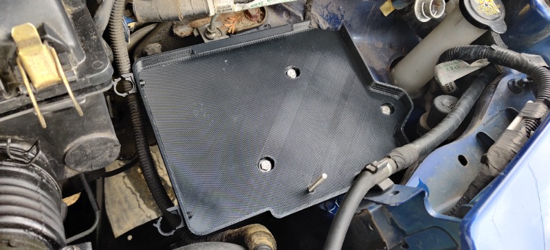

    Il y as aussi la solution du support batterie imprimé en 3d ,de plus en plus de gens en on une a la maison,perso je fais de l'aéromodélisme donc je m'en suis offert une il y as quelques années,je me suis imprimer mon support ,c'est nikel avec une batterie standard.

    Yanne13, tu aurais une photo de ton bac à partager ?

    Voilà ça ressemble à ça :
    Je peux éventuellement en faire si ça intéresse ?

    Batteries pour nos véhicules 14 Aoû 2023 10:27 #188514
    Bonjour à toutes et tous,
    Ça rend très bien, il faut combien de temps pour la faire?
    As tu une idée du coût du plastique consommer ?

    C'est pas mal comme support de batterie fait maison, joli travail. :thup:
    On aura tous le même problème..
    Une grande partie des Probe en photo, ont le capot moteur qui ferme mal coté batterie, c'est pas grand chose, mais se voit.
    Par rapport à l'ancien support, tu gagnes combien de millimètres avec ton nouveau support ? Puisque qu'avec l'ancien support, les batteries de 242x175x175 ne permettaient pas d'avoir un capot moteur fermé correctement, c'était suivant l'installation en usine du support et des versions de Probe, mais c'était moins d'un centimètre pour tous (il me semble ?) Parfois ça passe, et parfois ça ne passe pas.
    J'ai solutionné différemment et rapidos.
    J'ai carrément poussé dans le fond à gauche le support de batterie d'origine. Il m'a fallu une heure de boulot, il faut juste une meule pour raboter 2 endroits sur le support, 1 vis plus longue pour fixer le support avec 2 rondelles plates (une moyenne et une plus grosse). C'est tout..
    Ca tient parfaitement et c'est solide (j'ai fait des photos). Je ne suis plus emmerdé avec les batteries de 242x175x175. Bye-bye la batterie Ford Motorcraft qui coûte la peau des fesses qui était à 162,48 € en mars 2017, je me doute qu'en 2023 cette batterie Ford Motorcraft doit approcher les 200 euros. :roll:

    Pour le temps,je me rappelle plus trop ,autour de 8 heures je pense,mais c' pas le problème,la machine bosse toute seule d nz son coin.
    Pour le prix du plastic c'est pas grand chose,le support doit faire 100 gr mes,a une vingtaine d'euros le kilo,ça fait 2 balle de matière....
