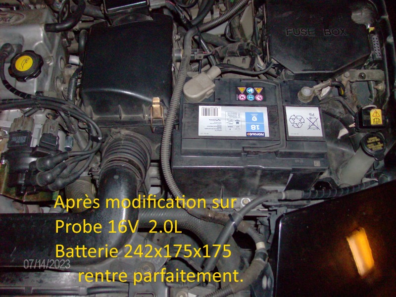

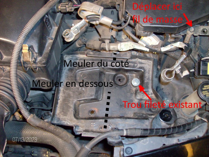

    2 photos pour une modification rapide à faire en moins d'une heure pour loger une batterie 242x175x175 sans avoir un capot moteur de travers.
    Le support de batterie a été poussé dans le fond à gauche, il touche le filtre à air, mais rien ne gène pour changer le filtre à air.
    On meule ce qui gène en dessous du support de batterie. Un trou déjà fileté existant ( la chance) servira à fixer le support lui aussi ayant déjà son petit trou (donc rien à percer) on utilisera une vis plus longue du même filetage que les autres vis + 2 rondelles plates (moyenne et grosse) qui se superposent pour avoir + de maintien, ce sera la seule fixation du support au châssis, mais ça tient bien.
    Le raccord du moins (-) de la batterie a été décalé à gauche sur le filetage déjà existant. Le câble (+) batterie a retrouvé un peu de longueur en retirant un peu de chatterton sur le toron. Le travail est terminé.
    Le plastique canelé que l'on voit entre la batterie et filtre à air, c'est le câblage pour l'airbag qui était fixé sur le coté gauche au support de batterie, voir si l'on peut faire passer cette liaison électrique en dessous du support de batterie ?.. Dans la rapidité de ma modification, pour voir si mon capot fermait correctement, j'ai oublié ce détail.

    salut !
    bon je viens de vérifier et je vais contredire ce que tu dis jack, j'ai vérifier et j'ai une batterie Norauto n°18 ( déjà présente quand j'ai acheté la probe ) avec ce qui me semble être le bac d'origine dessous et ma probe et de 94 aussi lol. peut etre qu'il y'a eu une modif de fait ? j'essayerais de rajouter une photo ou deux (;
    Batteries pour nos véhicules 16 Aoû 2023 09:30 #188537
    Merci Waru pour ton avis sur ta batterie n°18 Norauto 242x175x175 sur ta Probe 94, comme la mienne. Ton capot ferme parfaitement, mais pas le mien. :)

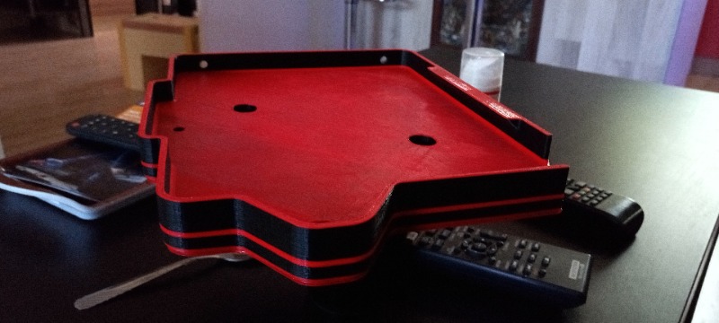

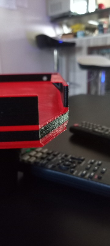

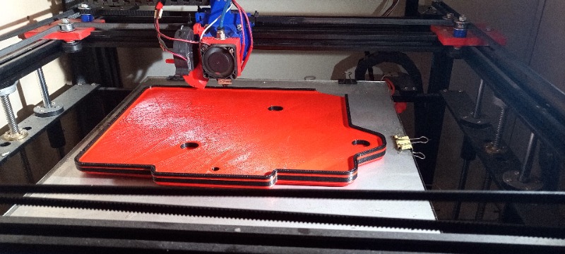

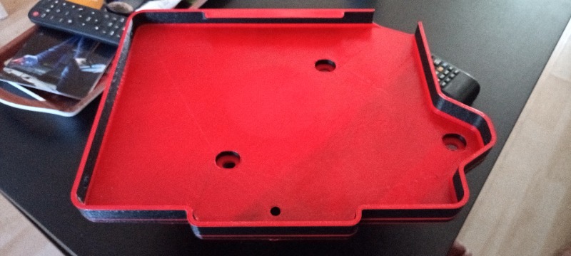

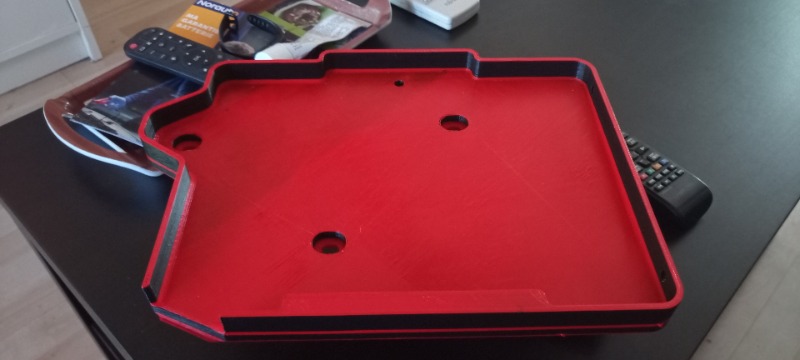

    Bon,le karma a frappé,ma batterie a lâchée,fallait pas que j'en parle...🤣🤣🤣,du coup je me suis refait un support tous neuf,donc je documente en photos,pour la couleur,c'est des fond de rouleau de fil...la batterie c'est une 18 de Norauto,😋😋
    En plus c'est beau,non??😋😋😋

    Batteries pour nos véhicules 21 Aoû 2023 09:31 #188567
    Super boulot , beau et fonctionnel !
    Le top ces imprimantes 3D!!!

    Bonjour à toutes et tous,
    Bonjour Yanne13,
    Effectivement, c'est du très bon boulot.
    J'ai juste une question, pourquoi le bac n'est pas fermé dans l'angle ?
    Je suppose que le fait de descendre le support ne le permet pas.
    Donc le bac n'est pas étanche, il y a un risque en cas de débordement de l'électrolyte.
    À bientôt.
    Batteries pour nos véhicules 21 Aoû 2023 14:11 #188570
    Salut a toutes tous,
    Salut clymeric,
    clymeric écrit: Bonjour à toutes et tous,
    Bonjour Yanne13,
    À bientôt.
    Merci,surtout que c'est imprimer assez grossier,vu que ça ne se vois pas,le principal étant la rigidité.
    Pour l'angle ouvert ,j'ai pas vraiment de réponse ,j'ai chopper le fichier d'impression sur le net,il était fais comme ça...après,nos batterie moderne sont étanche,même l'ouverture pour les éventuels gaz passe par un piège a liquide,c'est quasiment impossible que ça fuit ,même certaine batterie gonflée ne suinte pas,on est quand même loin des batteries a bouchon qui s'épancher joyeusement pour la moindre raisons.
