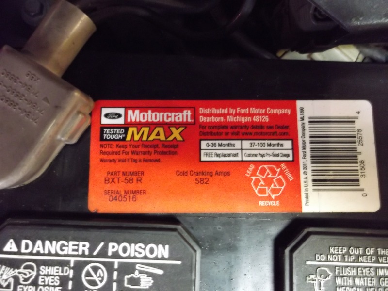

    Salut clymeric,
    Sur le lien de mon post au dessus, il y a la photo de ma batterie Motorcraft, je n'ai pas l'inscription des Ah sur la photo, elle est fabriqué au Mexique. Je regarderai si j'ai une autre inscription sur les cotés de ma batterie.
    Pour l'instant je n'ai trouvé que les chiffres 5-82 ou 582, ces chiffres sont situés en haut à droite sur la photo de la batterie. Je ne sais pas à quoi correspondent exactement ces chiffres ? Sans doute à la puissance délivrée pendant 5 secondes, mais ce n'est qu'une supposition de ma part.

    Batterie
    On m'a toujours proposé cette batterie Motorcraft chez Ford depuis toujours, elle est à commander. Le délai est de 2 jours avant de la récupérer en magasin dans une concession Ford. En moyenne elle me dure de 10 à 11 ans, garantie 3 ans. C'est une batterie à électrolyte, il faut contrôler le niveau de l'acide 2 à 3 fois dans l'année en y rajoutant de l'eau distillée uniquement, jamais d'eau du robinet.
    Voici sa fiche signalétique et cette inscription : --- Cold Cranking Amps 582 ---

    Vu les caractéristiques de ma batterie Ford Motorcraft indiquant cette inscription : Cold Cranking Amps 582, elle pourrait très bien aller sur une Probe V6 - 2.5L Je n'avais jamais fait attention à cette inscription, un détail qui m'a échappé.

    C'est que je pense clymeric.
    Avec l'inscription sur la batterie Motorcraft Cold Cranking Amps 582 cette batterie est faite pour nos deux modèles de Probe 16V et V6 avec le plaisir d'avoir un capot qui ferme parfaitement sans se poser de question, cette batterie Motorcraft est plus chère que d'autres batteries, mais vue sa plus longue durée de vie (batterie avec niveau d'électrolyte), ça doit revenir au même.
