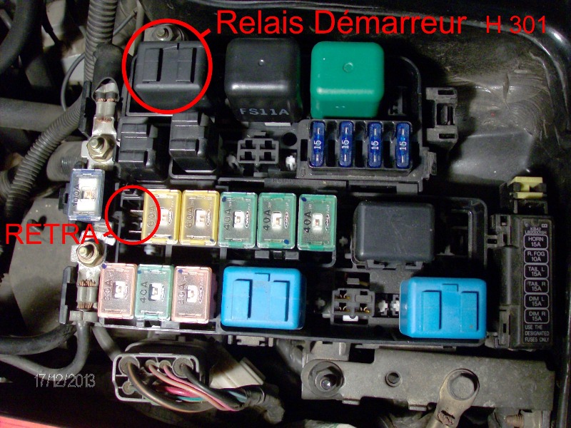

    Probe 16V, après l'allumeur, maintenant c'est le démarreur. 09 Mar 2015 14:39 #170944
    Ce phénomène est peut-être dû au radoucissement des températures, une batterie moins froide possède
    + d'énergie.
    --- Contrôle le relais - I - du démarreur, le sortir puis le rentrer de son logement. (Photo Probe 16V année 94)
    --- Petit détail supplémentaire rajouté : Le fusible N°3 - RETRA qui manque, c'est celui du mécanisme des Projecteurs escamotables, je suis entrain de changer mes deux ampoules H4 - 55/60W les deux phares restent ouvert, les ampoules sont éteintes, le moteur est arrêté.
    Livret - Probe 16V année 94.

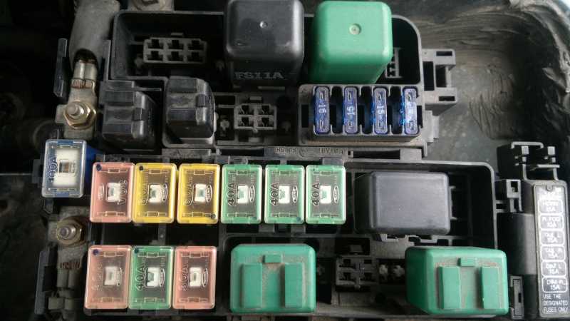

    Probe 16V, après l'allumeur, maintenant c'est le démarreur. 15 Mar 2015 20:47 #171070
    • Wizstan
    • Messages : 166
    Bon, me revoici!
    A priori, l'adoucissement du temps n'a eu aucun effet sur mon démarreur.
    Je me suis penché un peu sur le démontage ( surtout le comment du démontage...).
    J'ai aussi jeter un petit coup d’œil sur le boitier de fusible. Et finalement, j'ai aucun relais Démarreur!
    Sur le couvercle du boitier fusible, il est bien marqué mais il est entre (parenthèses). Peut être est-ce différent selon l'année ou le modèle ?!
    Le weekend prochain, je vais m'organiser pour le démontage du démarreur.
