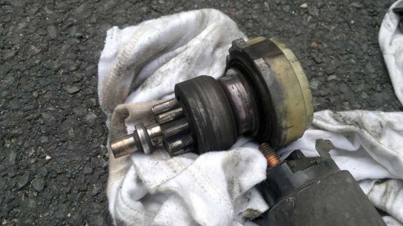

    Probe 16V, après l'allumeur, maintenant c'est le démarreur. 31 Mai 2015 21:01 #172315
    • Wizstan
    • Messages : 166
    Coucou les amis!
    Bonne nouvelle, j'ai pu "réparer" le démarreur! Lors de mon précédente dépose du démarreur, j'avais totalement oublier de nettoyer/graisser le mécanisme du pignon sortant!
    L'ancienne graisse avait séchée et bloquait le bon fonctionnement du mécanisme!
    Du coup, noyé dans du WD 40! Nettoyé, essuyé et graissé!
    Et depuis, nickel!
