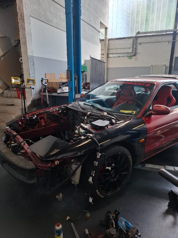

    J’espère que vous allez bien.

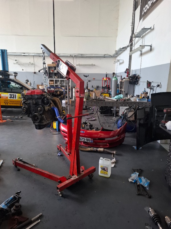

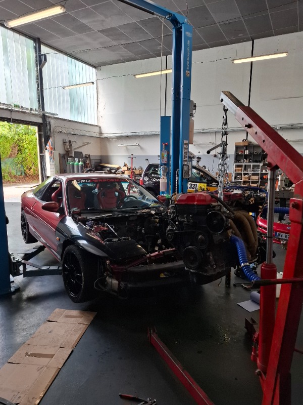

    Je me suis lancé ce jour dans la dernière ligne droite de la remise en forme complète de ma probe avant le meeting 2026.
    Je devais faire la distribution car 5 ans et l'embrayage car d’origine et il patine sans compter que je n’ai aucun mal à démarrer en troisième.
    Alors j’ai décidé de sortir le moteur tant qu’à faire pour réaliser :
    - KIT COMPLET EMBRAYAGE
    - EMETTEUR D’EMBRAYAGE
    - RÉCEPTEUR D’EMBRAYAGE
    - DISTRIBUTION COMPLÈTE
    - KLAXON HS
    - QUELQUES CAPTEURS
    - COURROIE D’ACCESSOIRES
    Sauf pépin je devrai avoir fini le remontage demain ou après demain, ensuite j’en profiterai pour améliorer un peu la ligne d'échappement. Et donc normalement je serai au meeting 2026.
    En espérant pouvoir faire votre connaissance prochainement lors du meeting.
    Je vous souhaite une excellente journée.
    Léo

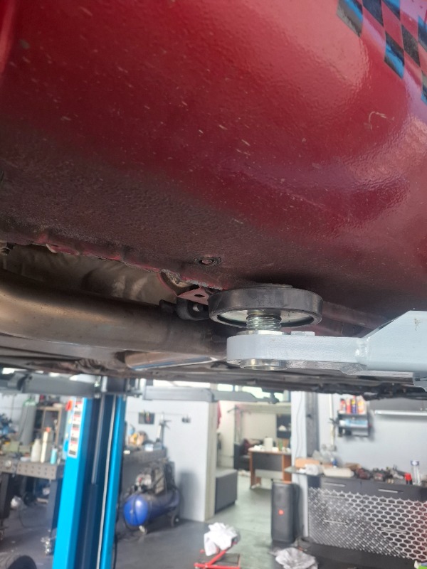

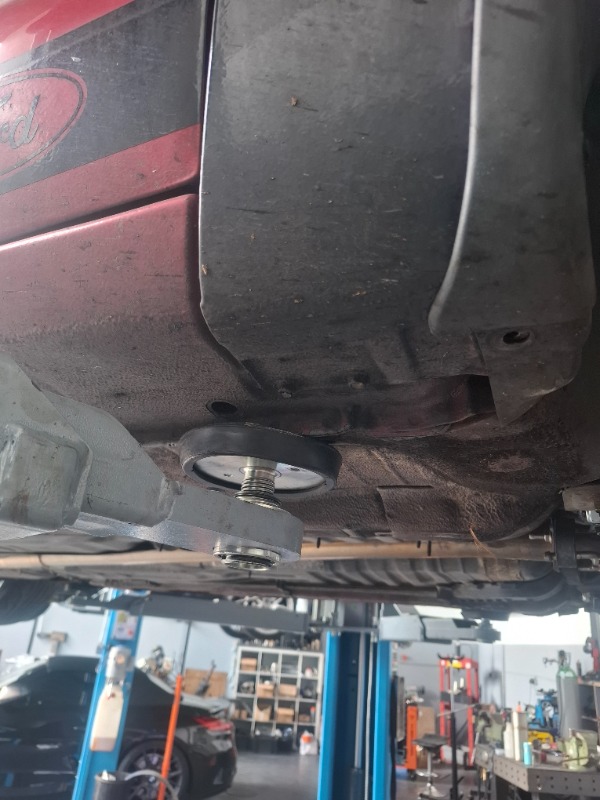

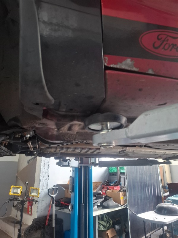

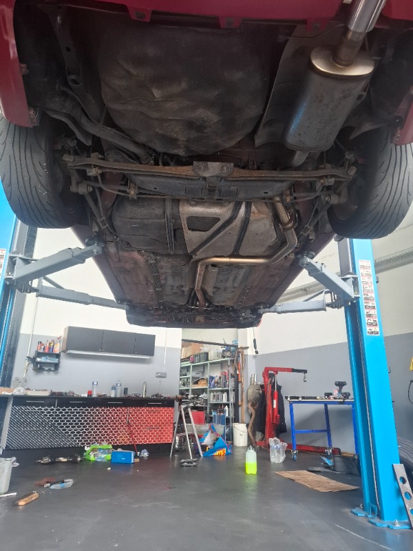

    Très beau boulot possible de faire des photos des points de levage sur sur le pont elevateur merci
    Petite santé avant le meeting 30 Jui 2026 22:14 #192283
    • leo_cjl
    • Portrait de leo_cjl Auteur du sujet
    • Messages : 19
    J’ai toujours mis comme ça pour les points de levage et je n’ai jamais eu aucun soucis à ce jour.
    Petite santé avant le meeting 05 Juil 2026 15:09 #192293
    Bonjour à toutes et tous,
    Fait attention, je crois que ton intermédiaire c'est fait a male!! :D
    A bientôt.
    Petite santé avant le meeting 09 Juil 2026 08:52 #192296
    • leo_cjl
    • Messages : 19
    La catalyseur a suivi dans la course je crois bien 🤣
    Petite santé avant le meeting 11 Juil 2026 06:50 #192300
