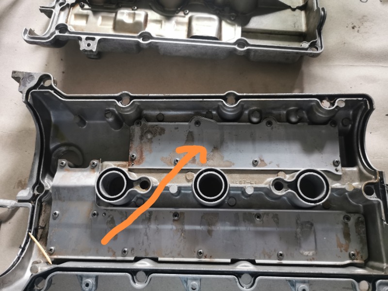

    Bonjour je voudrais nettoyer les couvres culasse à l ultrson je voudrais savoir si je peux démonter les caches intérieur pour nettoyer en profondeur merci de vos conseils
    Couvres culasse 11 Jui 2026 21:43 #192244
    Salut! Oui ça se démonte, mais il me semble qu'il faut un tournevis a frapper (celui qui a un ressort a l'interieur et qui devisse par un choc). Car il me semble qu'il y a du frein filet pour que les vis ne tombent pas sur les arbres à cames.
    ça vaut le coup de le démonter pour un coup de chiffon. Si c'est à l'ultrason, le démontage est peut-être inutile...

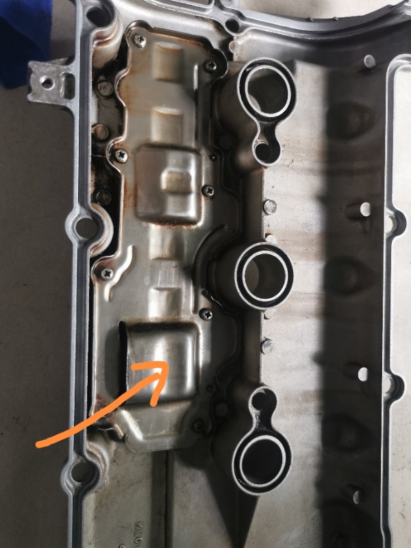

    Salut je vais faire un nettoyage à l ultrason merci pour les infos j ai commandé les joints sur rockauto j'ai lu sur le site il faut mettre du joints silicone au angles sur les couvres culasse que je nettoie il y a du joint silicone dans le fond de la rainure une belle galère a nettoyer
    Couvres culasse 12 Jui 2026 19:05 #192248
    • Frank 45
    • Messages : 67
    Salut je viens vers toi j ai démonte les visses intérieur du couvre culasse. N 2 il faut faire un nouveau joint ou joint silicone merci pour les infos infos bon week-end
