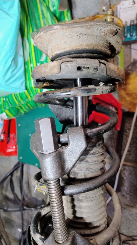

    Voici la photo

    Trop long de combien? Peut être que les vieux sont tassé tout simplement !'

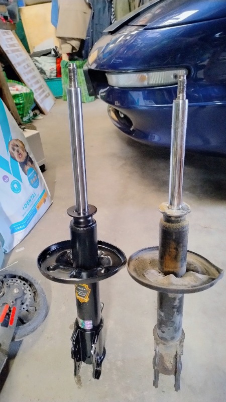

    Bonjour Yanne13, merci de t'inquiéter de mon sort, je pense que les amortisseurs sont trops longs d'au moins 4cm , j'ai mis une photo. En fait une fois les ressorts relâches, ils ne touchent pas la tete

    Autre ohoto

    Bah,ouais,la y'a un problème,c'est pas bon , j'espère que tu peut les renvoyer....no options.

    J'ai envoyé une demande de retour, croise les doigts. Et dans l'intervalle rockauto a refait des stocks, j'ai sauté dessus et j'espère être livré assez vite vu que je laisse la titine démontée pour le moment....
